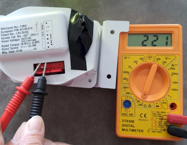

Bonjour, sur frigo américain Whirlpool, les glaçons se forment bien mais il ne descendent plus dans le verre, idem pour la glace pillée. Comment virifier si le moteur Wirlpool (N° 2198592) n'est pas grillé ?

Faites mesure aux bornes apparentes à l'aide d'un ohmètre.

Bonjour, merci por votre réponse, voici sur 2000 le résultat (riensur 200).

Ce résultat est cohérent.
Losrque vous demandez l'eau depuis le distributeur, cela fonctionne bien ?

Merci, effectivement l'eau s'écoule bien. Mais le moteur n'est-il pas destiné uniquement à la descente des des glaçons et à la glace pilée ?
le 24/05/2023 à 12:26
Si tout a fait, mais nous avons isolé l'interrupteur qui permet la distribution d'eau qui est donc fonctionnel.
Reste à vérifier désormais si une tension est présente sur le connecteur du moteur au moment ou vous actionnez l'interrupteur.
