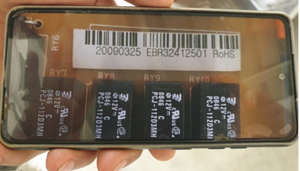

le 14/02/2023 à 20:56 [édité le 14/02/2023 à 21:04]
Bonsoir
Dans le doute j'ai déposé mon frigo chez LG. Il a refonctionner 1 semaine ...
Ils m'informent que c'est la carte mère HS et n'en disposent pas ....
Voici ma photo de la carte en question,
Ou m'est il possible d'en acheter une pour remettre mon frigo qui fonctionnait si bien
Merci par avance
le 28/02/2023 à 10:12
Cette ^pipèce semble épuisée chez le constructeur.
