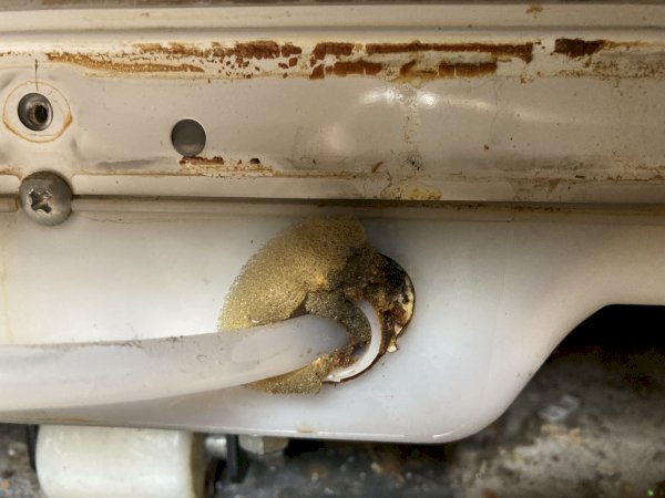

Tous les jours j ai une petite fuite sous le frigo face devant. Je mets des photos pour vous montrer ou ça fuit (c est l endroit où le tuyau rentre dans une sorte de bac en plastique
Ce tuyau semble venir de la porte du réfrigérateur. J avoue ne pas savoir à quoi cela sert et ce qu il faut faire.

le 05/10/2022 à 15:15 [édité le 05/10/2022 à 15:15]
Je diffuse une photo du pb
le 06/10/2022 à 10:53
C'est sans doute le tuyau alimentant en eau fraîche au niveau du distributeur. Il est possible qu'il soit percé. Pour le vérifier, ouvrez la porte, actionnez l'interrupteur de lumière et commandez l'eau fraîche en façade. Observez ce qu'il se passe.
