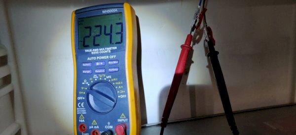

Le ventilateur de mon réfrigéreteur Liebherr Premium No Frost (ref CTN 3553 20/088) ne fonctionne plus.
Le froid semble fonctionner mais ce n'est pas formidable.
Après une nuit sans ouvrir la porte, la températue est de 7°C alors que le bouton du thermostat est sur 1.
Est-ce dû au ventilateur qui ne fonctionne plus ou au thermostat qui ne régule plus la température?

J'ai démonté tout l'ensemble, dans un premier temps j'ai trouvé une panne: l'interrupteur restait en position ouverte.
J'ai regardé le prix sur le site de Liebherr: 22€ un interrupteur deux cosses unipolaire: çà pique un peu.
Du coup je l'ai démonté, (tout est serti) et j'ai trouvé la cause de la panne: la bascule était sorti de son logement. J'ai tout remis en place et testé: le circuit se ferme bien lorsque l'interrupteur est sur ventilation.
J'ai fait les branchements à blanc et testé: le ventilateur ne tourne pas.
Donc j'ai testé le ventilateur en le branchant en direct sur une rallonge: il tourne. J'ai refait le même branchement en intercalant l'interrupteur: çà marche également.
Du coup j'ai vérifié la tension de l'alimentation du ventilateur: il s'avère que je n'ai que 219 V entre les deux fils, alors que sur mon installation électrique j'ai 235 V entre la phase et le neutre. Cette tension faible peut-elle être la cause de la panne?
le 23/07/2022 à 18:54 [édité le 23/07/2022 à 18:56]
J'ai affiné un peu plus mes mesures. Il s'avère que j'ai 224 V en alimentation. Les 219 V trouvés, avaient été mesurés au branchement de l'appareil, mais il faut attendre une quinzaine de secondes que toute la ventilation se remette à fonctionner.
En faisant mes essais en direct, j'ai constaté que le ventilateur était branché à l' envers: il souflait vers l'arrière et non devant. Donc j'ai tourné l'axe et il tourne dans le bon sens.
Seulement mon problème n'est pas réglé pour autant: sous 236V (tension de mon réseau) tout marche nickel, sous 224 V rien à faire.
D'où peut venir cette tension faible? Est-ce normal?

Votre tension est présente au fils, mais l'avez-vous dès que vous branchez le ventilateur ?
le 25/07/2022 à 17:54
Non pas de tension, ou du moins 32V lorsqu'il est branché.
