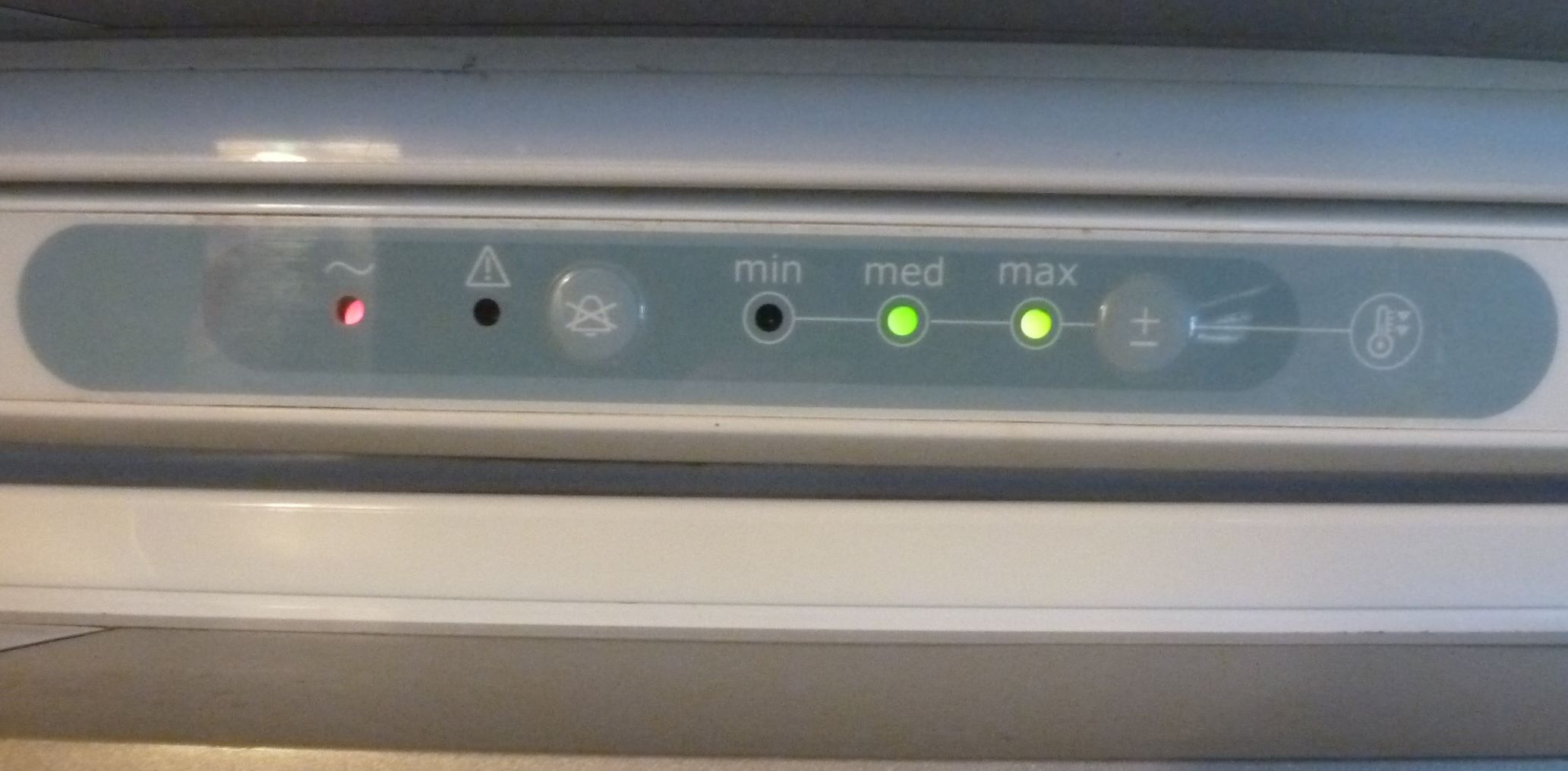

Mon réfrigérateur/congélateur Whirlpool: ARG 773, ne fonctionnait plus il se mettait en route et de suite s’arrêtait, se mettait en route et encore s’arrêtait, donc, j’ai changé le condensateur pour un de récup que j’avais dans le garage, 2.2 uF 250~ a 450, il est reparti impeccable ...
--- Mais, après 1mn 20s +/- du branchement de la prise, il Bip chaque seconde, en meme temps que clignotent les 2 témoins Verts MED et MAX, de la platine module d’affichage entre les portes du frigo, congelo, il y a aussi l’arrêt complet de l’éclairage intérieur...
--- Après 5mn 40s +/- de la mise en route du Frigo, les témoins Vert MED et MAX s’éteignent, les Bips continuent ...
--- Enfin vers 10mn 45s toujours +/- du branchement de la prise, les bips s’arrêtent, et le frigidaire fait des cycles normaux, mais sans lumières, avec les 2 témoins Verts qui clignotes, et de rares et brefs Bips dans la journée, mais cela, je ne l’ai pas calculé...
Qu’en pensez-vous, c’est grave Docteurs ?
Ps : Chaque fois que je débranche le frigidaire, j’attends 20 seconde, et le connecte a nouveau, il refait son cycle, impeccable pendant 1mn10s, puis la suite jusqu'à 10mn 40s, Rampo, qui barre démarre, la même vue de dos, enfin je ne sais plus quoi faire, mais j’ai la certitude que je n’irais pas cette fois a l’enterrement de Whirlpool ARG 773. Il congèle Bien, il refroidi super, seulement plus de lumières, les clignotements pas grave et les Bips aussi, mais j’ai peur que cela cache une cascade d’autres problèmes !!!
Si vous voulez plus de renseignement évidement je reste a votre disposition, de toutes manières, Merci de votre aide, et vos lumières, surtout pour mon frigo (Sic) ...

remplacez le module au complet dans votre cas.

Il se peut que ce soit une solution, mais elle ne me convient pas car, je veux comprendre et réaliser la réparation moi même, si bien sur ceux qui savent m'oriente un peu!!!
