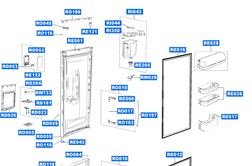

J'ai un petit soucis avec mon frigo samsung RLWCPS et sa réserve d'eau. Celle ci fuit.
J'ai commandé le bec qui va sur le réservoir d'eau et je compte changé également le clapet du frigo. Avez vous un mode d'emploi pour démonter ce clapet. J'ai essayé de forcer un peu, de dévisser mais rien ne vient.
Merci de votre aide

Bonjour et merci de votre réponse. En fait il y en a deux :
- extérieurement, il est transparent, le verre s'appui contre pour faire couler l'eau.

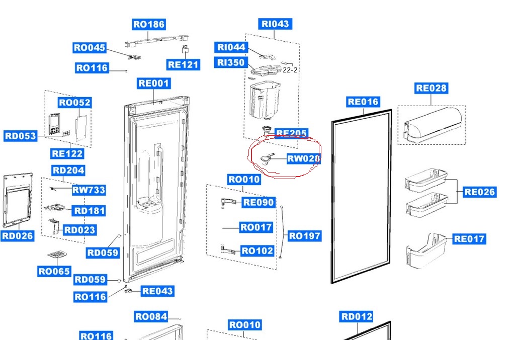

- intérieurement, un y a une clapet poussoir qui ne doit servir qu'à débloquer le réservoir d'eau pour le sortir. C'est ce clapet qui est abimé et que j'aimerais changer. mais quid de la manière de le sortir. Sur le plan c'est la pièce RW028
le 03/12/2021 à 11:35
Avec la pièce entourée c'est mieux
le 03/12/2021 à 11:36
L'accès se fera par déclipsage. Dotez vous d'une lame fie pour faire levier entre les parties plastiques.
le 03/12/2021 à 11:38
Lame fine genre couteau de cuisine. Il ne faut donc pas avoir peur de forcer un peu. Je ne voudrais abimer le revêtement plastique de la porte. Merci beaucoup pour votre aide.
le 03/12/2021 à 11:53
Oui c'est cela, petite spatule peut aussi faire l'affaire.
