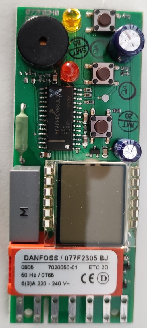

Bonjour.
J'ai un congélateur coffre de marque BDRANDT modèle CD2520 avec un réglage de la température numérique.
Suite à une récente tempête, nous avons eu une coupure de courant allant de 4h00 à 9h30.
Le retour de l'électricité s'est fait péniblement, ça revenait 2 sec ça coupait etc.. pendant 15 bonnes minutes.
Suite à cela, le congélateur a bien fonctionné durant environ 2h mais ensuite le moteur s'est arrêté de tourner et l'afficheur de la température situé sur le dessus du congélateur n'affichait plus la température du congélateur à l'intérieur (-11°C juste avant).
Le rétro éclairage vert est fonctionnel mais le moteur ne tourne plus et la température ne s'affiche plus.
J'ai essayé d'appuyer sur les boutons mais rien ne se passe, pas de bip rien.
Avez-vous à distance une idée de ce que ça pourrait être?
Il est de 2005 certes mais je l'aime bien lol
le 02/11/2021 à 11:04
Vous pouvez tenter d'alimenter le compresseur en direct, pour voir s'il démarre et si le froid se produit dans l'enceinte. Cela permettra de mettre la module électronique hors ou en cause.
