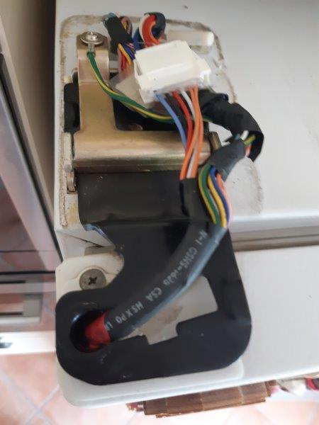

Bonjour,la panne se manifeste par un problème d’affichage de la température ( segments manquants), pas d’affichage du mode crushed et par l’impossibilité de déverrouiller les réglages de températures. La carte d’affichage avec les commandes a été changée sans amélioration. Je soupçonne un problème dans le toron des fils au niveau de la charnière de la porte du congélateur.

Bonjour, j'ai profité de ce week-end pluvieux pour investiguer. J'ai démonté le cache de la charnière supérieure coté congel et en bougeant le toron, je parviens à rétablir l'affichage correctement. Un des fils de ce toron doit être coupé au niveau de la sortie de la porte. Impossible de le sortir de cette porte pour tenter une réparation. Savez vous comment peut on accéder au toron à l'intérieur de la porte? Merci par avance, cordialement

Bonjour, une idée pour réparer ce toron qui part du panneau de commande jusqu'à l'angle supérieur droit de la porte du congélateur? Je joins une photo afin de bien le situer. Merci

Mon problème venait bien d'un fil coupé dans le toron entre le connecteur situé sous le cache supérieur de la porte du congélateur et celui du panneau de commande. La coupure était situé à 5 cms environ du haut de la porte, donc à l'intérieur de celle-ci. Rien n'est démontable, tous est moulé. Je suis parvenu tant bien que mal à re-souder un nouveau fil en écartant l'isolant, et ça fonctionne.
