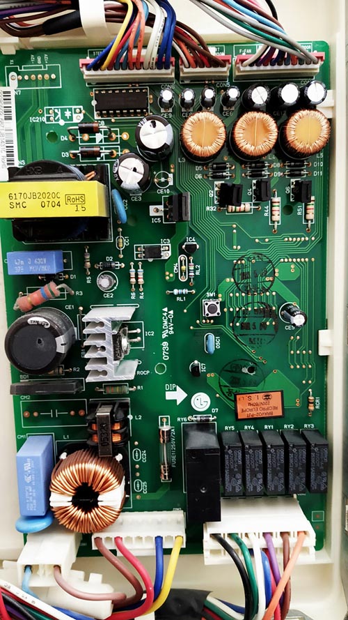

J'ai un réfrigérateur Américain LG référence GRL2289STKA qui a depuis peu de temps un problème d'éclairage, même les portes fermées j'ai les deux lampes qui restent allumer, avant si je laissais trop longtemps les portes ouvertes les lampes s'éteignaient toutes seules mais plus maintenant.
J'ai vérifié les deux interrupteurs sur le haut et ils sont bon.
Je ne comprends pas pourquoi les lampes sont sans interruption alimentées même les portes fermées.

L'éclairage reste présent dans les deux compartiments en même temps porte fermée, c'est bien cela ?

L'éclairage est allumé en continu uniquement dans le compartiment du haut, celui du congélateur fonctionne correctement.
J'ai l'alarme qui fonctionne aussi, si je laisse l'une des deux porte du haut ouvertes elle sonne.

Voyez l'interrupteur de la porte concernée en ce cas.

merci pour votre réponse, j'ai un frigo américain trois portes, deux en haut pour le frigo et une en bas pour le congélateur.
J'ai testé les deux interrupteurs du haut et ils marchent, si j'ouvre l'une ou l'autre des deux portes j'ai le froid ventilé qui s'arrête et l'alarme qui sonne après.
Je ne comprends pas pourquoi la ventilation s'arrête et donc j'en déduit que les contacteurs fonctionnent et que mes portes fermées les deux lampes restent allumées, se pourrait il que j'ai un relais sur la carte(module) qui soit HS et que l'alimentation reste en continue ?
Je joins une photo de ma carte électronique.
Merci,

Image du module.
