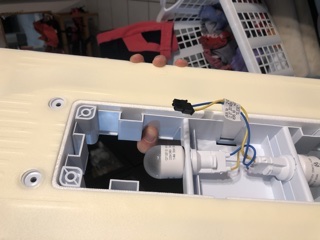

Je dispose d’un frigo HOTPOINT, le réfrigérateur a du mal à refroidir j ai donc décidé de démonter le thermostat et à ma grande surprise il n’y a pas de raccordement électrique j ai que le raccord ampoule voir photo.
Qui pourrai m’éclaircir la dessu ?

Le thermostat n'est donc pas situé à cette endroit. Vous avez une carte électronique dans l'appareil ?

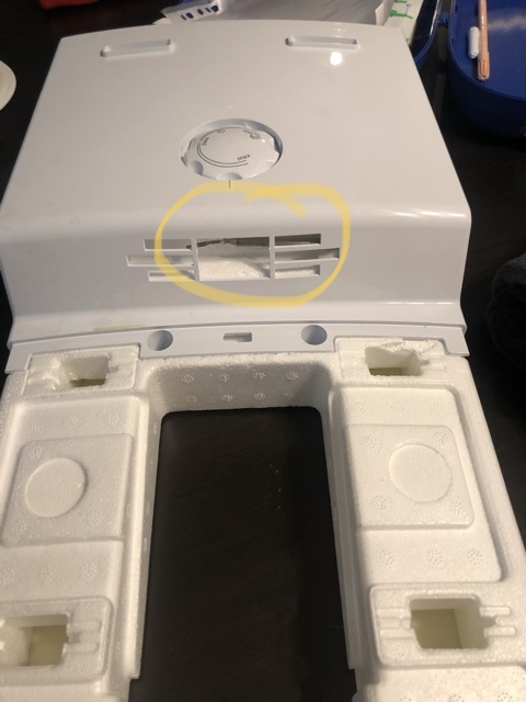

Merci de votre réponse voici le devant de la
Plaque il y a bien le thermostat avec la sonde mais raccorder à rien

C'est un thermostat mécanique. Il va s'ouvrir quand le froid est nécessaire et se fermer à température atteinte.

Merci de la réponse.
Mais il envoie les informations comment ?
Si je le retire logiquement le frigo va beaucoup refroidir ?
Merci encore
