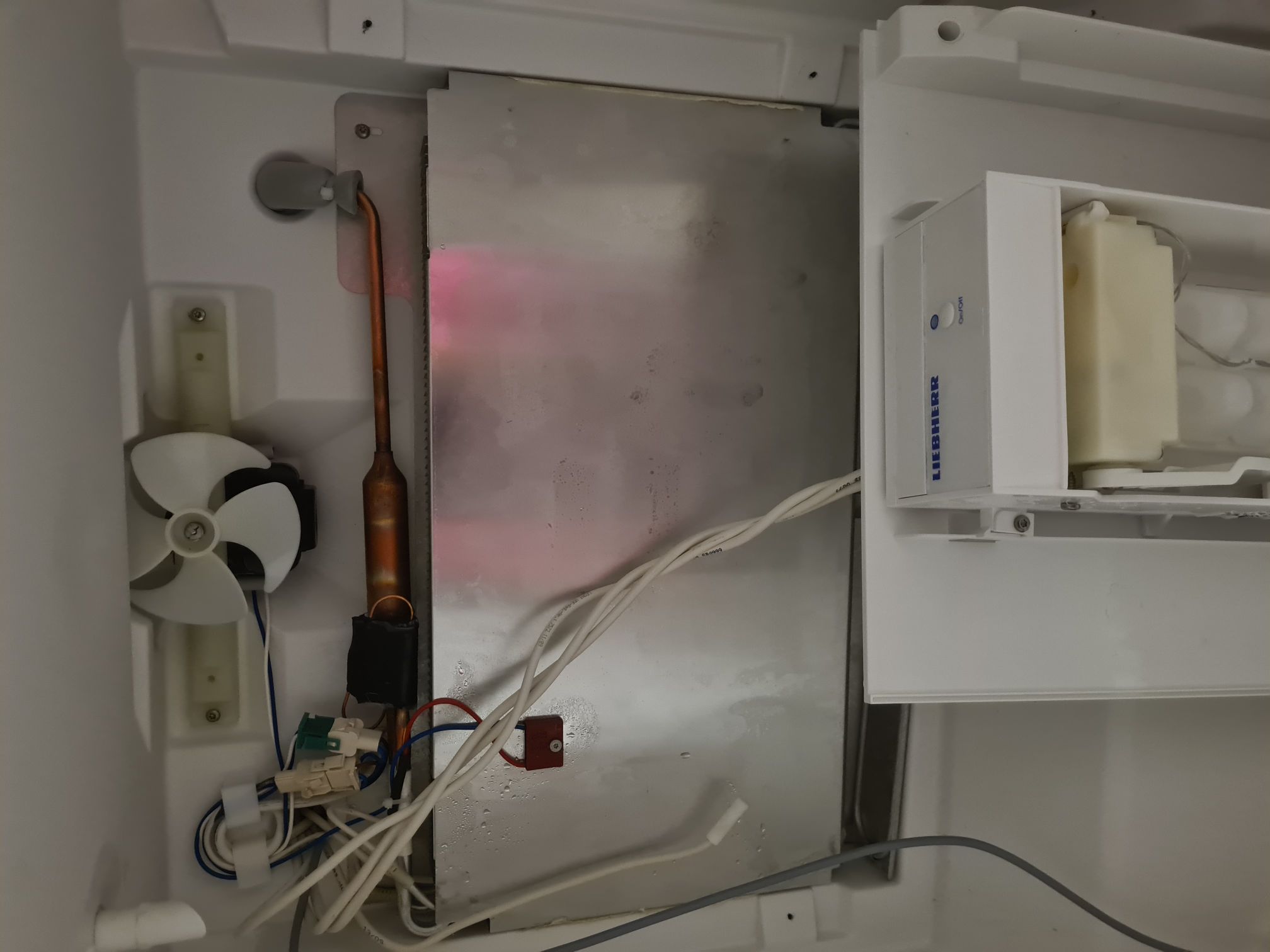

J'ai un message F4 sur le compartiment congélateur de mon combiné CBN 5067.
Ii s'agirait donc d'un défaut de la sonde de l 'évaporateur.
J ai démonté toute la cartérisation j 'arrive donc à l'évaporateur la sonde est à l 'intérieur mais je ne sais pas comment faire pour la sortir.
Quelqu'un peut il me donner un conseil?

Elle est peut être prise dans le mur de froid ? une photo peut être ?

Voici la photo

Je n 'ai toujours pas réussi a retiré la sonde de l 'évaporateur, mais j 'ai pu la tester
J 'ai les valeurs suivantes:
21° : 7 Kohms
11° : 76 Kohms
7° : 90 Kohms
-1 ° : 118 Kohms
- 18° : 175 Kohms
Savez vous quelle doit être la valeur à -18°
En effet j'ai l impression que le congele ne se met en défaut F4 que lorsque la température descend en dessous de - 10°
