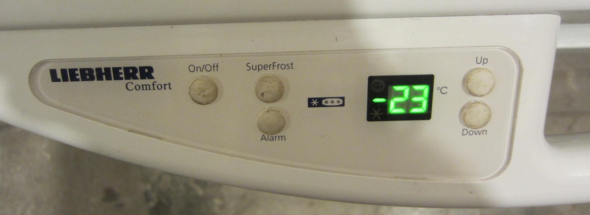

Il a 16 ans d'âge. Tout fonctionne bien : affichage -23°/Aliments bien surgelés/moteur s'enclenche et s'éteint normalement/pas de glace sur les parois. Panne : depuis une huitaine, le Bip d'alarme se met en route intempestivement en-dehors de l'ouverture du couvercle. Une pression sur le bouton Stop/Alarme l'éteint mais elle recommence à sonner quelques heures plus tard.

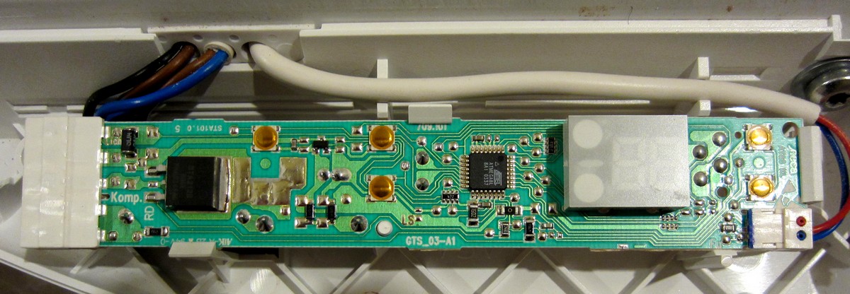

Il s'agit peut être d'une variation de la valeur de la sonde de température. A contrôler.

Puis-je d'office changer la platine électronique ? Et pourriez-vous me la fournir ?

Ci-joint, photos de la poignée et du C.I. -
le 31/12/2020 à 12:47
Re-bonjour,
Je vous joins donc la photo du CI ---

Je viens vous apprendre à ce jour que depuis que j'ai coupé le courant au congèl. pour démonter la poignée et faire les photos (31/12/20) , le Bip ne s'est plus manifesté.
Y aurait-il eu comme une ré-initialisation du module ? A suivre ...
