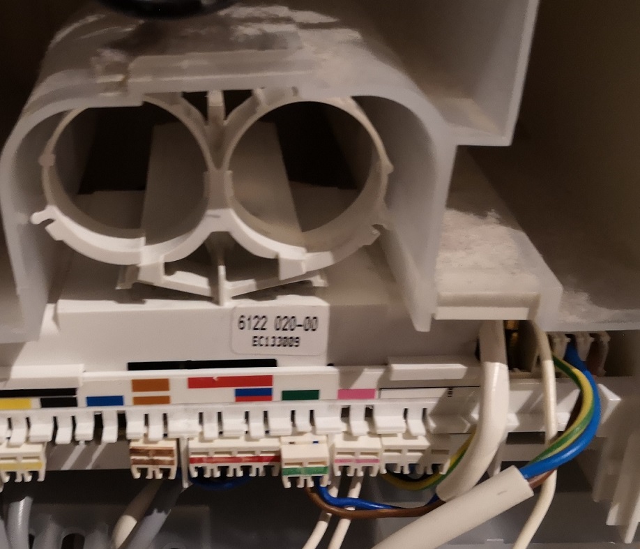

hier soir mon combiné froid " ref CBN3956 " c est arrêté de fonctionner, plus d affichage plus de froid dans le frigo et congèle,il y a du courant à la prise, y a t il un fusible dans le combiné ?
j ai cherché rien vu.
je pense pas que ça soit le condensateur du moteur malgré un valeur de 2.53µF au lieu de 4µF?
je pencherai plus pour l alimentation a découpage quand pensez vous?
merci de votre aide
le 10/12/2020 à 08:53
Pas de fusible sur l'appareil. Si l'électronique est alimentée, elle sera alors en cause. Remplacement du module en ce cas.
le 10/12/2020 à 12:12
combien me couterai la platine électronique
ref CBN3956.20.088 CBN395620088.
par contre le condensateur qui ce trouve au dessus de la platine dans l emplacement des deux ronds sert il au démarrage du compresseur? ou a toute autre chose
