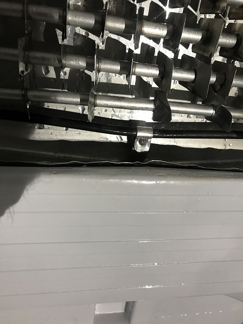

il s'agit d'un frigo congélateur

voila après avoir fais cette manipulation cela a été a peu près j'ai commencé a avoir de l'eau dans les bac a légume
j'ai donc vérifier et changer la résistance de dégivrage mais maintenant je me suis rendu compte que le dégivrage fonctionne car l'eau est dans le frigo
mais la glace se situe au niveau de l'entonnoir en dessous de la résistance il est remplie de glace et le tube qui évacue l'eau se bouche sur 5 a 6 centimètres de glace je débouche et je suis tranquille pendant 1 petite semaine

le 06/12/2020 à 19:41
Sur certains appareils, le constructeur prévoit une gouttière en aluminium qui au contact de la résistance permet le dégivrage complet jusque dans le tube de récupération. C'est peut être là qu'est le soucis, mauvaise transmission de la chaleur à la gouttière.
le 07/12/2020 à 14:47
oui au départ j'avais changer la résistance et pas remis cette petite piece en alu pris sur la résistance que j'ai récupérer sur l'ancienne et remis sur la nouvelle mais rien n'y fait ???
le 07/12/2020 à 18:50
Tentez de rallonger cet embout avec une tige métallique, histoire que la chaleur de la résistance soit bien transmise par conduction jusque dans l'orifice.
le 09/12/2020 à 11:33
la petite pièce alu que l'on vois entre sur le bord du trou et c'est celle d'origine de l'ancienne résistance on vois pas bien mais elle rentre sur le bord du trou
