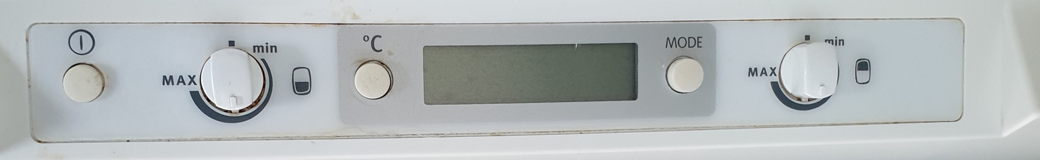

Il y a eu une coupure d'électricité chez moi qui a durée un peu de temps. A la remise en fonction l'alarme sonore de mon frigo-congélateur ARN2934 (Arthur Martin) s'est mise à retentir. Depuis impossible d'arrêter cette alarme et de plus l'afficheur reste éteint. Impossible de rallumer le frigo via son bouton M/A. J'ai débranché et rebranché le frigo, l'alarme sonne toujours et l'afficheur reste éteint. quelqu'un a-t-il une idée ou une piste d'investigation ?
le 28/08/2020 à 19:23
Bon à priori c'est soit la carte de puissance 2425237613 soit la carte afficheur 2425136013. Si quelqu'un sait me dire comment je peux déterminer laquelle est HS je suis preneur. Si quelqu'un a ces cartes de dispo pour un prix raisonnable ça peut également aussi m'intéresser.
le 30/08/2020 à 13:22
C'est plus souvent le module de puissance qui est en cause sur ce type de soucis.
le 30/08/2020 à 13:54
Le buzzer est sur la carte de puissance et lui fonctionne bien. J'ai vérifié l'alimentation de la carte afficheur qui est délivrée par la carte puissance elle est bien à 5V. J'étais plutôt sur une panne de la carte afficheur
