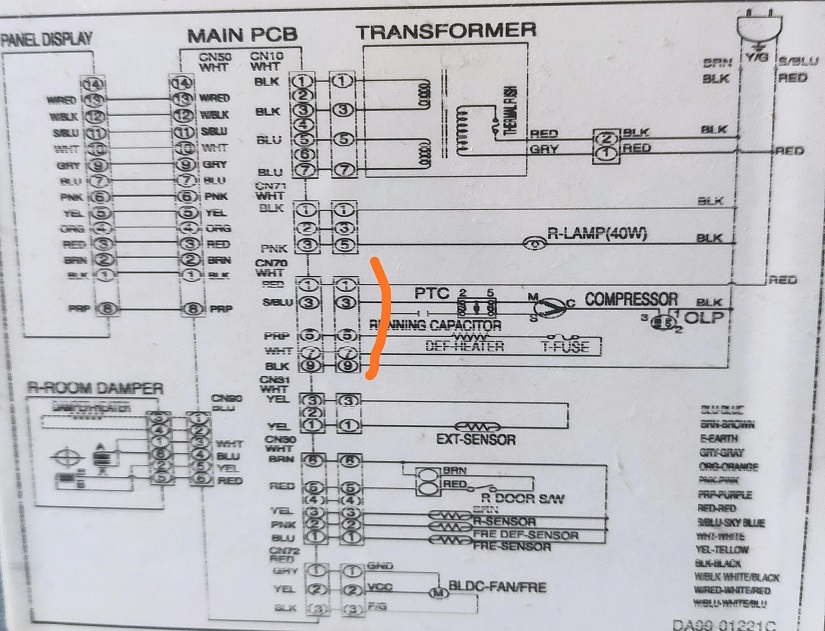

Le frigo fait disjoncter le différentiel dès qu'il est branché.
Il ne fait pas sauter le courant si on enlève la terre.
Sur la carte électronique, c'est en branchant le connecteur identifié sur la photo que le courant saute.
Avec ces éléments, pouvez-vous déterminer quel élément est en cause svp ?
Modèle Samsung RL41HTIH.
le 21/04/2020 à 20:55
le problème peut être la résistance de dégivrage qui fait disjoncter ou bien le condensateur. vérifier un par un puis réessayer
le 23/04/2020 à 00:40
Merci pour votre retour.
J'ai donc débranché les fils 6 et 7 : le compteur ne saute plus.
Du coup j'ai débranché la résistance de dégivrage au niveau de l'évaporateur et rebranché les fils 6 et 7 : le compteur ne saute pas.
La pièce en cause semble identifiée par contre la résistance de dégivrage et l'évaporateur semblent être une seule et même pièce sur ce modèle...
