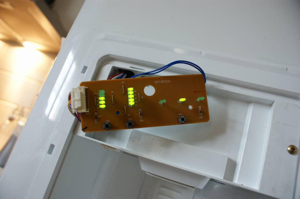

J'ai résolu le problème, c'était un faux contact sur la carte de selection de température.
L'ergot en plastique qui se trouve derrière la façade vient s'appuyer sur l'inter de T° aléatoirement ( vibration, contraint mécanique)
J'ai limé 1 mm de ctte ergot et depuis le frigo a retrouvé son calme et ne s'affole plus.

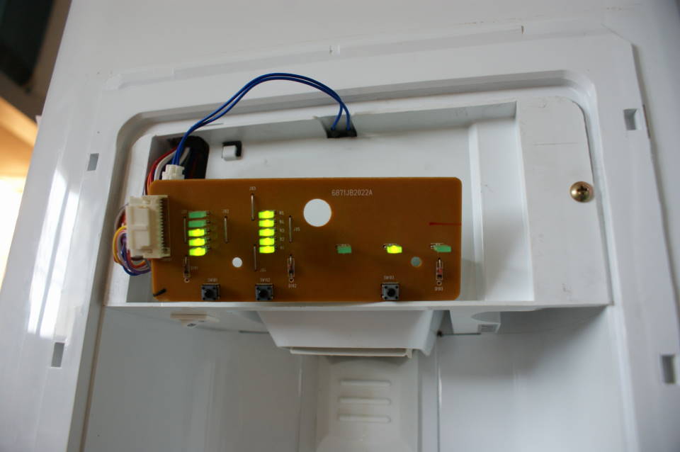

bonjour, quelqu un peut il m expliuer PRECISEMENT pour un bricoleur du dimanche comment retirer ce cache en facade pour pouvoir reparer cette panne de carillon qui me pourrit mes nuits
le 29/11/2010 à 10:35
j'ai glissé une lame très fine sous le cache blanc ( voire photos) en faisant le tour de celui-ci pour l'enlever.
ça force un peu mais on y arrive. Il est solidaire de ce cache, donc penser à dé-clipser les 2 fiches électriques.
Enlever ensuite les 2 vis sur le circuit pour accéder aux contacts en plastique. et limer quelque peu ces derniers.
NB: une fois retirer, et avant de limer, le carillon devrai cesser.
Bonne chance.

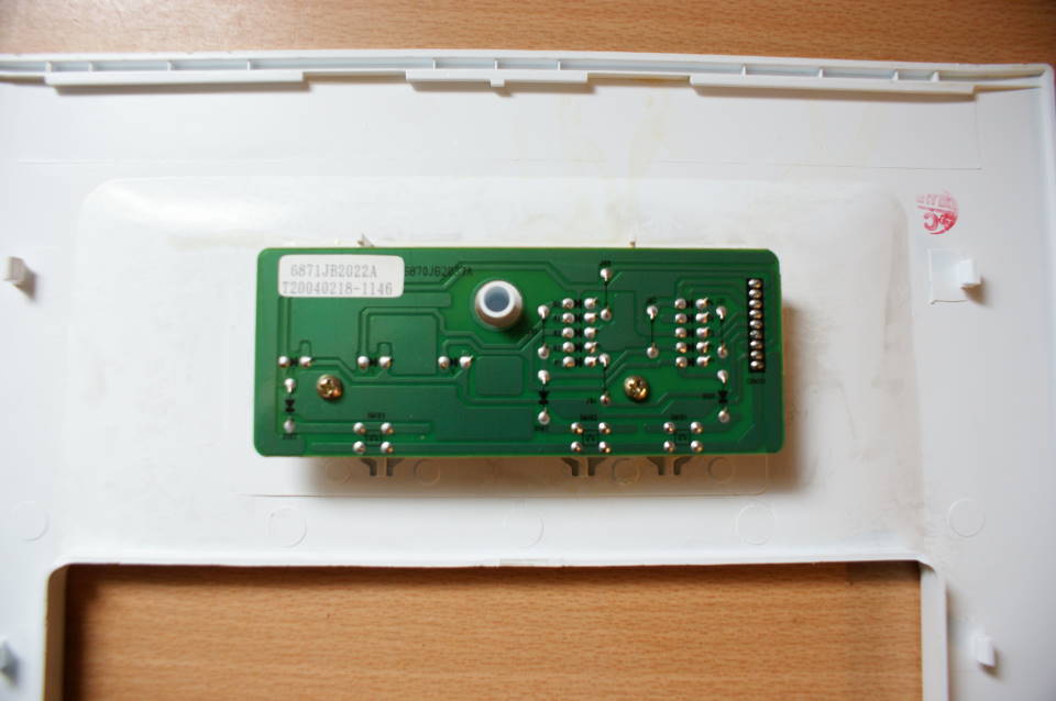

le 29/11/2010 à 10:40
Photo 2
le circuit est solidaire de ce cache, donc penser à dé-clipser les 2 fiches électriques.
le 29/11/2010 à 14:53
photo 2

un grand merci a awresse, j ai pu ENFIN repasser une nuit sans entendre de carillon !
