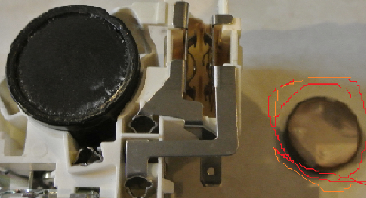

Suite à une coupure de courant mon congélateur présenter une de panne : il ventilait, affichait un point d'exclamation rouge clignotant mais ne produisait pas de froid.
En démontant le relais de démarrage, j'ai retiré une sorte de "pile plate" cramée mais impossible de savoir ce que sait et donc de rechercher la pièce. (je suppose être une protection thermique)
En vous remerciant par avance,
Jérome
le 11/02/2020 à 17:15
C'est une pastille CTP (Résistance variable). Il faudra remplacer le bloc de démarrage au complet dans votre cas.
SR
le 11/02/2020 à 17:48
Merci beaucoup.
C'est quand même dommage d'acheter tout le bloc alors qu'une pastille CTP doit couter 1€.
