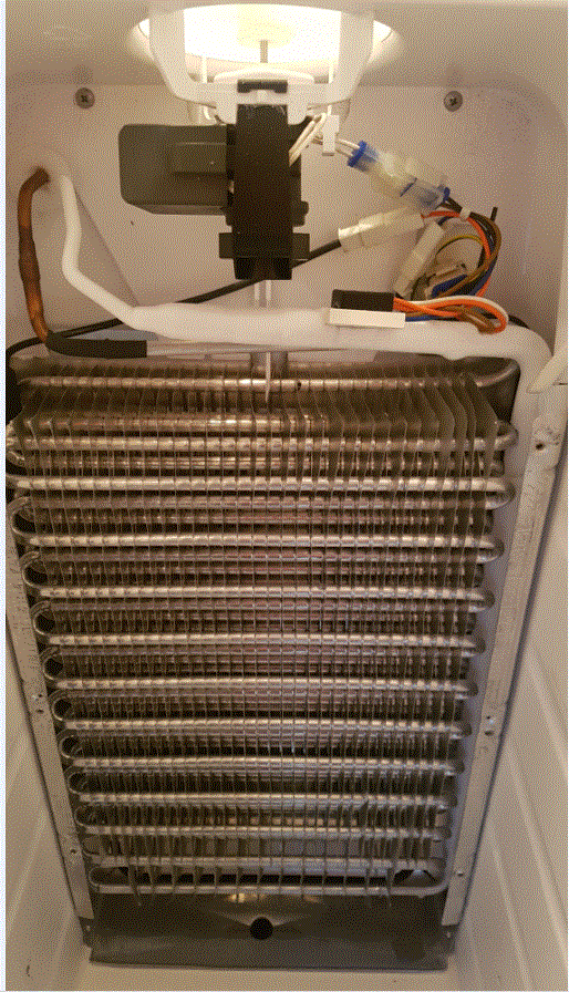

Mon frigo Americain Whirpool 20RI-D4L ne fait plus assez de froid pour congeler sur partie congélateur. J'ai démonté le fond pour vérifier la résistance de dégivrage (88ohms), donc je pense que celle-ci est bonne. Je ne sais pas trop quoi vérifier ensuite...du givre se forme sur la tuyauterie (voir photo jointe). Si quelqu'un peut m'aiguiller ....?

L'ensemble de l'évaporateur doit se givrer lorsque l'appareil se met en route au bout de quelques minutes. Est-ce bien le cas ?

Non le givre n'apparaît que sur une partie du tuyaux a droite (vie photo) et la température ne descends pas....merci de vos réponses.

C'est en ce cas un soucis de compresseur qui ne fait pas son travail de production de froid correctement.
