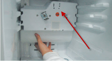

Je rencontre actuellement un problème avec mon Samsung rsh1feis : quelque soit le mode choisi (glaçon, glace pilée ou off) quand je demande des glaçons, il me fait de la glace pilée, même sur off !!
J'ai changé le clavier mais c'est toujours pareil, auriez-vous une idée ?
Merci pour vos réponses.

il faut vérifier le relai qui se trouve dans le compartiment moteur distribution glaçon.
c'est lui qui actionne le levier de la réserve de glaçons.
il est alimenté en 230v

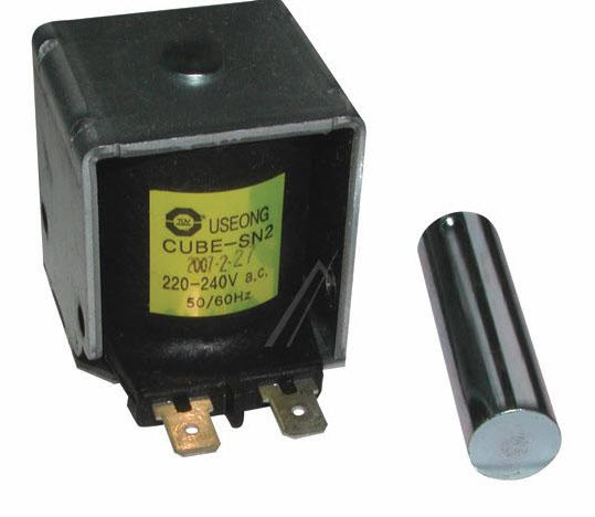

N'étant pas familier avec l'électricité, pouvez vous m'indiquer à quoi ressemble un relai ?
S'il doit être changé, quel est l'ordre de prix et où le trouver ?
le 04/03/2019 à 00:32
ça ressemble a ça et doit couter une cinquantaine d'euros

J'ai enfin démonté le distributeur de glaçons.
Après ouverture de celui-ci j'ai remarqué un fil de masse (jaune et vert) venant du moteur qui ne tenait à rien.
Mon problème peut-il venir de là ?
Sinon, comment est ce que je fais pour tester le relai maintenant que j'y ai accès ?
