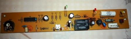

Mon thermostat est branché sur une carte électronique dans le bandeau haut de l'appareil.
Comment puis-je le vérifier?
Merci d'avance.
le 03/12/2018 à 19:06
ça ne peut pas être la carte sur laquelle est branché le thermostat?
le 04/12/2018 à 12:07
C'est un appareil doté d'une carte électronique ?
le 04/12/2018 à 12:40
Oui je vous joins une photo de la carte ISPRACONTROLS réfencée 08032277.
Le thermostat est de la même marque.
le 04/12/2018 à 12:48
Il y a donc une sonde de température associée au module électronique. Il faut contrôler sa valeur.

le 05/12/2018 à 11:16
En ce cas cela laisse à penser à un défaut de l'eléctronique.
