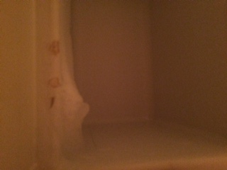

Il y a des gouttes qui coulent de mon freezer continuellement
J’ai revisser les charnières mais j’ai remarqué que les anciens proprio avaient dû y aller un peu fort pour enlever la glace car il y a 2 trous de moins d’un centimètre dans le plastique du freezer sur le contour du joint...et seulement à cet endroit un bloc de glace se forme
Est ce que le problème viendrait de là ? Comment reboucher ? Car je pensais racheter un joint mais j’ai bien peur que ça fasse la même chose..

C'est une entrée d'air qui provoque le givre. Vous pouvez dans un premier temps boucher des trous avec un ruban adhésif un peu épais par exemple.

Ok pour le ruban adhésif et après qu’est-ce je pourrais mettre ? Donc le problème pourrait venir de la ?(les gouttes qui coulent) inutile de racheter un joint ?

ça coule toujours ça ne vient pas de là...j'ai ajusté les charnières car il y avait du jeu ça coule un peu moins mais ça continue quand même
en plus le joint n'est pas magnétique comment ça peut rester bien plaqué ??? je ne sais plus quoi faire Dois je me résigné à racheter un joint ? c'est pas donné

Peut on considérer que si des gouttes coulent du freezer c’est que le joint n’est plus étanche donc défectueux ? J’ai fait le test de la lampe il n’y a pas de jour mais on voit le jaune de la lumière à travers le joint , j’ai aussi mis du crayon sur le joint pour voir les points de contact le bas et le côté gauche ne touche pas est ce que c’est simplement la porte qui est voilée ? Comment voir que c’est ça et est ce que ça se corrige ? Merci

Le bas oui le haut il y a pleins de stalactites et il n’y a pas de givre sur les côtés
Le problème aussi c’est que la porte s’ouvre tout seule du coup elle est souvent ouverte j’ai l’impression que la fermeture est trop laxe
