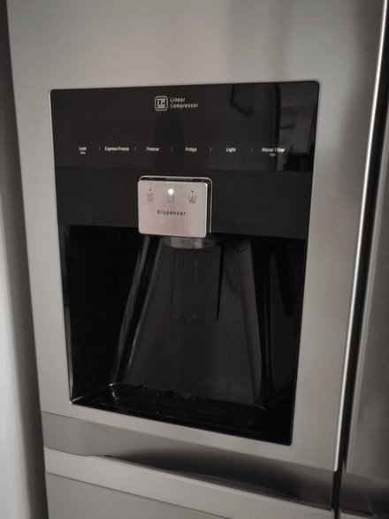

Je possède un frigo americain LG réf: GWP3122SC.
Je recherche la méthode pour démonter la palette du distributeur d'eau et de glaçon pour remplacer la contacteur situé à l'arrière.

il faut d'abord déclipser le module d affichage en incérant tourne vis plat en bas du module.
le bouton de sélection se déboite vers le bas.
il y a deux sis qui maintiennent le support.
le 13/08/2018 à 23:45
Je vous remercie pour vos conseils commande de distribution dépannée en 30 minutes.
J'ai remplacé le contacteur par un contact d'alarme beaucoup plus résistant.
Merci encore (photos du démontage disponible)
