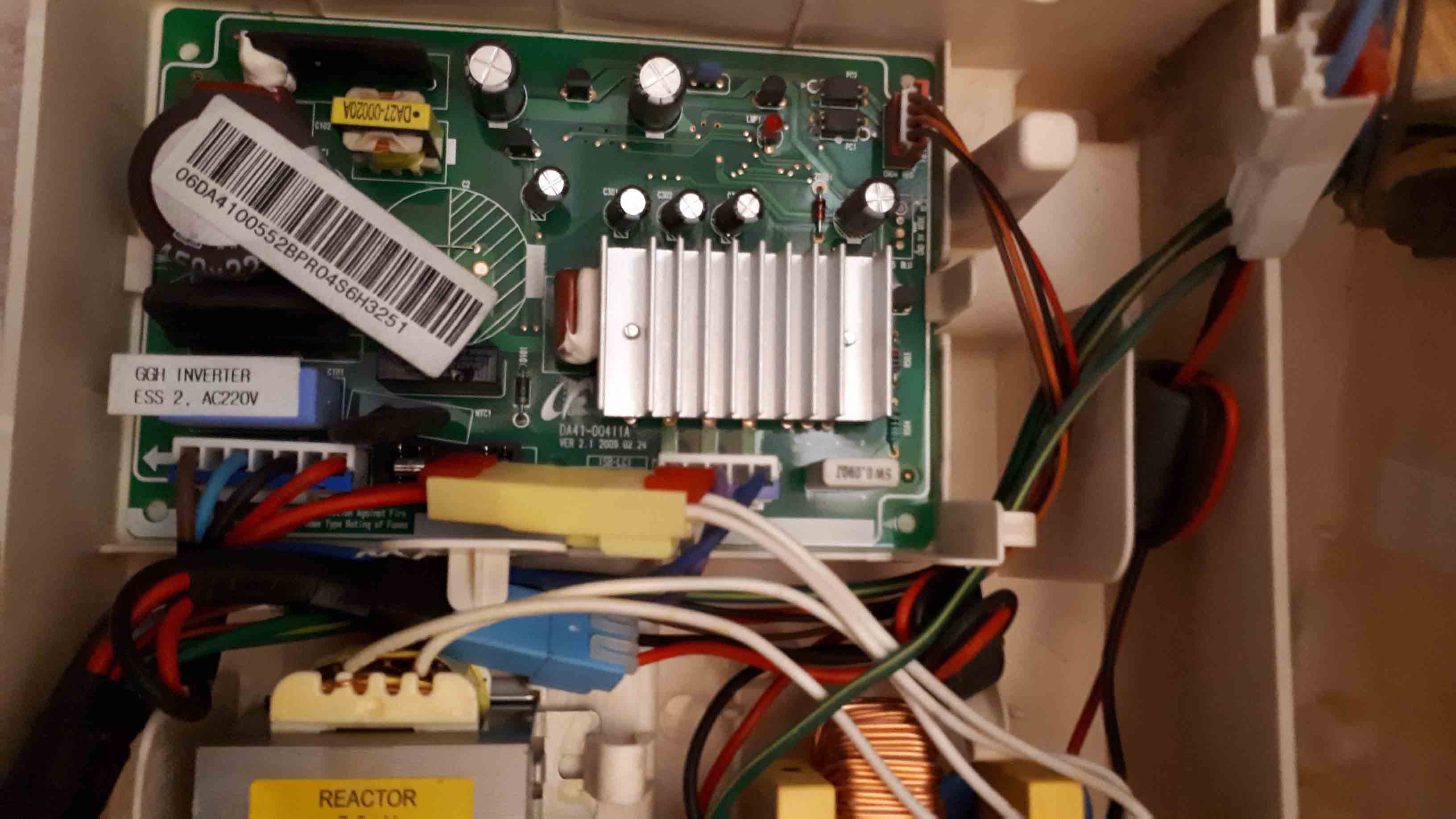

Je reviens de vacance et une odeur inqualifiable m'informe que mon congélateur/réfrigérateur SAMSUNG RSG5PUMH ne fonctionne plus. Tous les produits ont été mis à la poubelle.
Malgré un bon nettoyage, l'odeur persiste encore.
Par contre le tableau des indications de températures etc.. fonctionne.
Est ce que l'on peut le réparer ?

Il faudra déterminer l'origine de la panne;Est-ce que le compresseur tourne ?
le 07/08/2018 à 22:01
Non le compresseur ne tourne pas
le 07/08/2018 à 23:02
le compresseur est il froid ou chaud ?
le 08/08/2018 à 17:44
Le compresseur est froid, le ventilateur tourne.
Ce congélateur est dans un garage et la température est certainement montée à plus de 35°
le 08/08/2018 à 19:38
avez vous des bases en électricité? Ainsi que du matériel de mesure ?
le 08/08/2018 à 22:23
Oui j'ai qq bases en électricité et je possède un métrix97 et un appareil de contrôle
le 09/08/2018 à 08:32
vérifiez le fusible sur la carte électronique squi commande le compresseur.
Il va falloir,je pense, faire intervenir un réparateur agréé SAMSUNG,car votre appareil est équipé d'un compresseur Inverter géré par de l'électronique.
Il faut du matériel spécifique pour les contrôler.Pour info,le compresseur est garanti 10 ans si vous avez enregistré votre appareil auprès de Samsung après son achat.

Ou se trouve la carte électronique ?
Merci pour vos réponse.
Le congélateur a 9 ans.
Bonne journée
le 09/08/2018 à 10:46
normalement à coté du compresseur dans un boitier
le 09/08/2018 à 11:22
J'ai pris une photo de l'intérieur du boîtier
On aperçoit la carte.
Comment tester la carte avec mon appareil ?
le 09/08/2018 à 14:44
Ci-joint la photo de la carte que j'ai oublié de joindre à mon précédent message.
le 09/08/2018 à 17:45
Vous pouvez seulement contrôler le fusible de la carte.Les reste est à faire par un pro.
