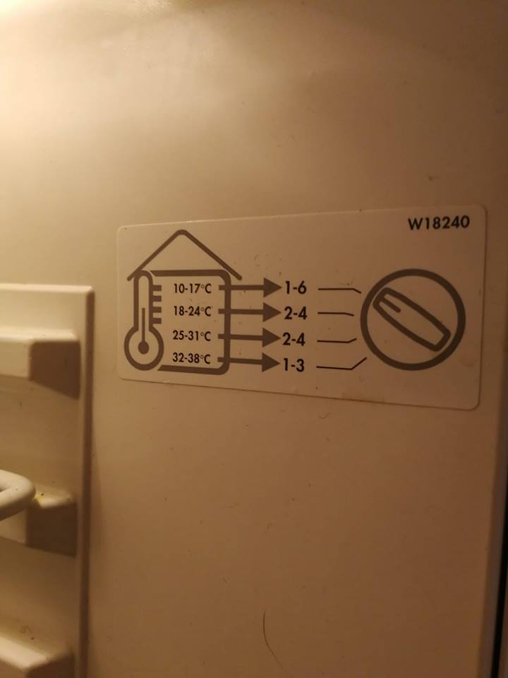

J'ai acheté il y a peu un frigo Whirlpool W18240 sur Leboncoin, et je ne parviens pas à déchiffrer sur quel thermostat je dois le mettre (le thermostat va de 1 à 7). Je n'ose rien mettre dedans tant que je suis pas sûr qu'il est à bonne température.
L'un de vous pourrais t il m'aider s'il vous plait?

il faut lier la température ambiante de la pièce au réglage de thermostat.Si il fait 30° chez vous aujourd'hui ,il faut mettre le thermostat entre 2 et 4,ce qui permettra au compresseur de s'arrêter.

D'accord, mais du coup comment se fait il que le réglage recommandé pour une température allant de 32 à 38°c soit de 1 à trois alors que celui pour les températures allant de 10 à 17°c est de 1 à 6 ?

car plus il fait chaud,plus le compresseur tournera longtemps pour faire du froid,mais il y a risque de casse de celui-ci car il ne sera pas refroidi.C'est pour celà que le réglage approprié est indiqué sur l'appareil (c'est rarissime de trouver ce genre d'étiquette).Le revers de la médaille sera une température qui n'atteindra pas 2/4°c mais plutôt 6/8°c.

L'ambiance impacte dans le fonctionnement du réfrigérateur. Plus la pièce est chaude, et moins il faut demander de production de froid. L'appareil régulera dans tous les cas en fonction de celle-ci.

Merci pour vos réponses, tout est clair à présent !
