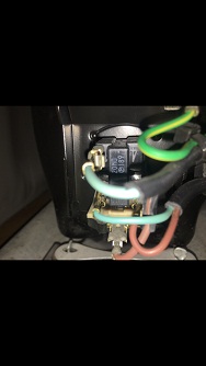

J'ai un combiné frigo/congélo de marque WHIRLPOOL modele WBS 4335 qui ne fait plus de froid. Le ventilo fonctionne correctement mais ne peut que répartir l'air ambiant. Après démontage je n'ai aucune fuite ni remarqué d'anomalie dans les connections où sur la carte mère de l'appareil. Point important : le compresseur ne se lance pas et l'arrière du frigo n'est pas chaud.
Pour le diagnostique j'hésite entre le thermostat et le klixon. sachant que ce dernier est lié au relais de démarrage lui même posé sur le compresseur.

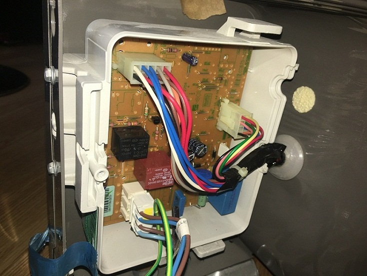

Je shunte à quel niveau ? De la platine de commande, du relai de démarrage ou des connecteurs à l’intérieur de la partie congélateur ? Mes foto pour imager mon message sont visiblement trop lourdes
le 15/03/2018 à 12:33
Si c'est un module électronique, il faut identifier les deux fils qui sont mis en liaison avec la fermeture du relais. La platine est souvent dotée des inscriptions menant au compresseur.

le 16/03/2018 à 16:11
Pour se faire une idée des connectiques voici le reste des foto.

le 16/03/2018 à 16:55
C'est au module électronique qu'il faut faire le recoupement, à la sortie du relais.
le 16/03/2018 à 19:23
Les deux fils marron à shunter donc .
le 19/03/2018 à 19:26
fils marrons shunter, aucun démarrage du compresseur donc aucun froid. seul le ventilo tourne
le 20/03/2018 à 12:12
Donc compresseur HS en ce cas.
