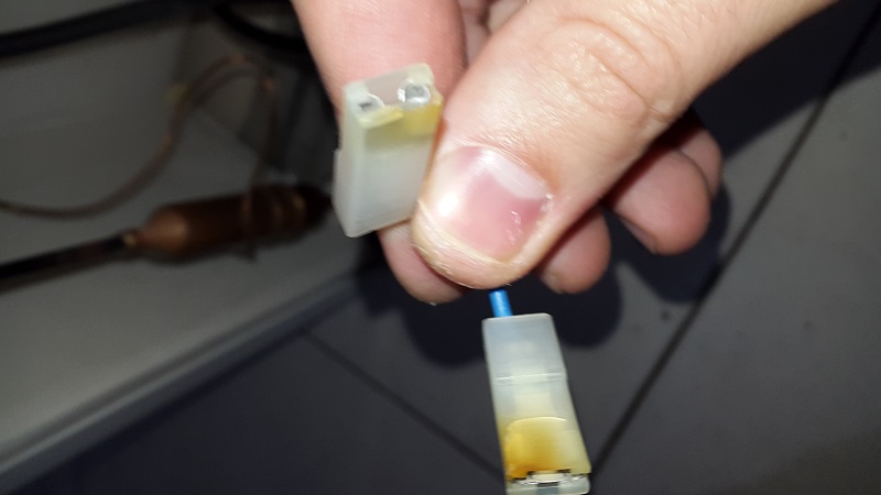

Mon réfrigérateur Brandt BFC2312BW ne fait plus de froid depuis ce matin. Le frigo a été dégivré il y a 1 mois
La lumière est allumé mais le frigo ne fait plus de bruit. J'entends un clic chaque 2 minutes.
Savez vous d'où pourrait venir le problème ?

Bonsoir sam , je pense que ton compresseur se met en sécurité îl "klixon" , déhanche ton frigo et tend l'oreille près de ton compresseur si tu entend encore ce clic ton compresseur es hs

Je l'ai laissé débrancher toute la nuit et ce matin je l'ai rebranxhe tout marcher niquel pendant 2 heures
Cependant j'ai du le couper pour le remettre à sa place. Seulement plus rien ne remarche
En rebranchant j'entends un clic venant d en haut (peut être le termostat)
Puis en bas j'ai du attendre 5 minutes pour entendre 2 clic espacé de 15 secondes (je penses venant du relais ou du compresseur)
Chaque 5 minutes jentends ces 2 clics espace de 10 secondes voir un peu moins
Comment sait on si c'est le relais ou le compresseur qui est hs ?

J'ai demonter le relais du compresseur et j'ai trouvé 2 cables un peu cramé. Vous pensez que cela pourrait provenir du relais ?
Symptome :
Après s'etre refroidis, le frigo fonctionne avec le compresseur. Au bout de quelques heures, j'entends un clic suivi d'un autre 10 secondes apres. Je suppose que c'est à ce moment la que le compresseur ne fonctionne plus. Ces "pairs" de clics sont espacé de 3 minutes environ.
le 22/01/2018 à 21:34
voici la seconde photo (c'est bien le relais ?)
En revanche, il n'as pas l'air cramé. Savez vous comment ca se teste ?
