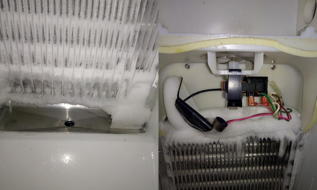

Bonsoir
Je me retrouve avec un pan de glace dans l'évaporateur après l'avoir branché 1 mois
Apres avoir testé dans mon frigo :
Joint porte ok
ventilateur ok
evacuation eau ok
ohm de resistance de dégivrage : 88.5ohm
Pourriez vous me guidé pour la suite du diagnostic ?
En vous remerciant

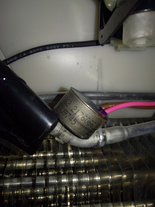

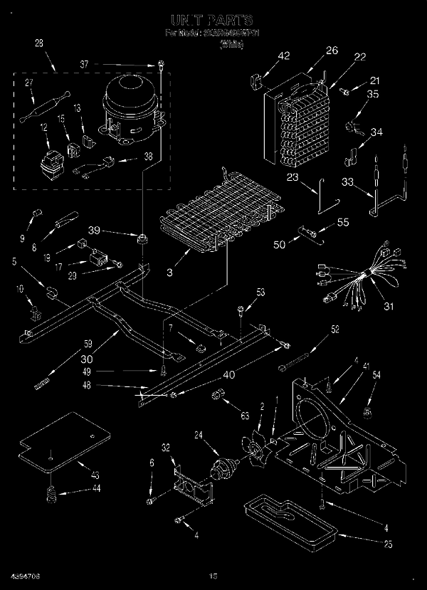

Le test est effectué sur la pièce 33. j'ai un doute qu'il s'agisse de la résistance de dégivrage.
le 29/11/2017 à 10:55
33 est bien la résistance de dégivrage. Voyez le thermostat (cylindre noir en haut, repère 35), il doit être fermé, et s'ouvrir lorsque la température augmente, ce qui signifie une fin de dégivrage.
le 29/11/2017 à 11:45
Donc je test la continuité de celui ci.
Je dois trouvé une continuité lorsqu'il est froid et rien lorsqu'il est chaud ?

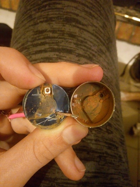

le 16/12/2017 à 14:49
Voila la bête en mauvais état !
j'ai trouvé son sosie sur amazon.
Affaire a suivre !

le 13/01/2018 à 15:59
REception via amazon.com
10€ frais de port inclus.
Que demande le peuple, il chauffe pour fondre la glace et repars comme un petit fou !
C'est reparti ;)
Merci à vous !
