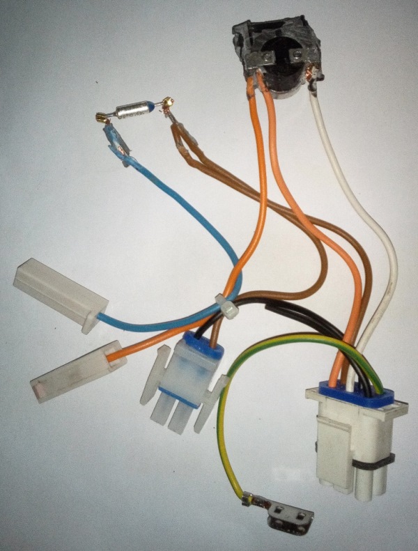

J'aimerais pouvoir vérifier que les thermostat ELTH 20T80 Type 261N d'un réfrigérateur congélateur fonctionnent correctement.
Quelqu'un connaît-il leur brochage car quand je fais un test de continuité les 3 fils sont reliés quelques soit la température et sur les deux thermostats dans l’appareil (tests débranchés bien sûr)
le 21/08/2017 à 17:51
Vous avez normalement deux bornes communes, et une pour l'alimentation du compresseur, il peut ensuite y avoir des variantes selon les modèles.
le 21/08/2017 à 18:10
OK donc deux bornes communes mais elles vont sur les deux résistances chauffantes de dégivrage dans mon cas, pas sur le compresseur.
Et c'est bizarre car les 3 fils sont en permanence en contact et ce sur les deux thermostats. Bizarre non ?
le 22/08/2017 à 12:30
Avez-vous une photo du thermostat et de ses branchements ?
le 06/07/2019 à 11:32
après démontage du K-II type 261NF + 7/72 ° C.
voici les photos.
- ESKA SW-102T Fusible thermique 72 ° C 10 A 250 V
- klixon elth t130w 7°
