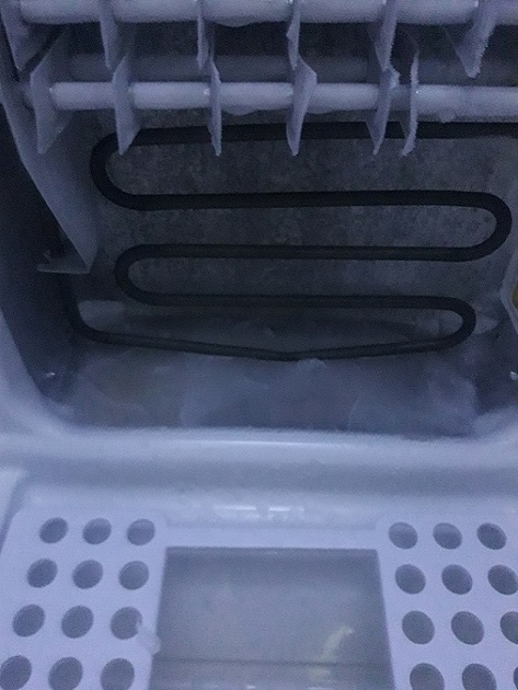

La partie congélateur de mon frigo américain SAMSUNG RSA1DTPE1 XEF ne dégivre plus.
Je me retrouve avec un iceberg dans la partie basse du congélateur après seulement 4jours.
Quelle pourrait en être la cause ?
Ou se déverse le petit trou d'évacuation en bas du congélo?
le 17/08/2017 à 10:41
Le petit trou mène derrière l'appareil, dans un bac de réception pour évaporation ensuite. Vérifier la résistance de dégivrage dans un premier temps.
le 17/08/2017 à 12:33
Merci pour la réponse.
La résistance est bien le serpentin que l'on voit sur la photo? Quel doit être sa résistance interne?
le 17/08/2017 à 15:40
Oui, formant des S.
le 30/08/2017 à 19:02
Je n'ai pas eu le temps de contrôler ma résistance mais je viens de me rendre compte que celle ci fonctionne de temps en temps.
En ouvrant mon congélateur ce n'était plus de la glace mais de l'eau.
Par contre cette eau ne s'évacue pas.
Dois-je démonter l'arrière du frigo pour trouver le petit bac de rétention ?
Cdlt
le 31/08/2017 à 11:04
Non, en bas à l'arrière, peut être derrière une grille toutefois.
le 11/09/2017 à 20:31
J'ai regardé derrière et je ne vois pas de bac, même en démontant la grille.
j'ai l'impression que le tuyau d'évacuation est relié à une petite pompe qui elle même est relié à l'arrivée d'eau du frigo.
Es ce qu'il se re-serve de cette eau pour les glaçons ?
le 11/09/2017 à 22:43
J'ai trouvé le bon conduit d'évacuation en fait qui va effectivement dans un bac.
Celui ci était bouché.
