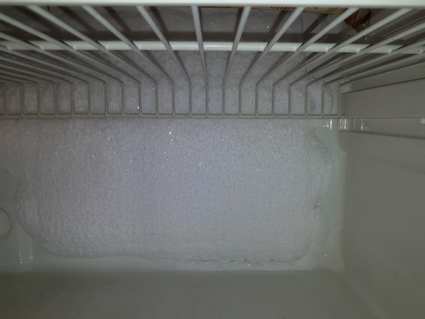

le 20/08/2017 à 09:48
Si le compresseur est HS, pourquoi fait il du givre ainsi? Voir photo
le 20/08/2017 à 15:20
Vous indiquez 6°c dans la partie congélateur, donc pas assez de froid malgré que le moteur tourne en permanence. C'est un clapet qui ne travaille plus correctement pour faire assez de froid.
le 20/08/2017 à 19:44
La partie congélateur fonctionne bien.
C'est dans le compartiment réfrigérateur, partie supérieur (la photo jointe est inversée)et le givre se fait sur la partie supérieur du compartiment. Et je crois que le moteur ne tourne pas en permanence.
le 21/08/2017 à 13:34
Vous avez indiqué 6°c, merci de relire vos posts et de répondre précisément, car là, impossible de vous aider, nous sommes partis sur une mauvaise piste.
le 21/08/2017 à 15:36
Exact. désolé, je n'ai pas fait attention.
Donc Ensemble réfrigérateur/congélateur.
Deux compresseurs.
Température du congélateur -18°
Température du réfrigérateur +6° qui givre en permanence sur la partie haute.

le 22/08/2017 à 12:32
Cela ne change rien au diagnostic. Le compresseur à un soucis. En fonctionnant en permanence, il devrait y avoir du -30°c dans le congélateur, et plus de froid aussi dans le réfrigérateur. Le thermostat ne parvient pas à voir le température correctement car insuffisante, et ordonne donc la production de froid en permanence.

le 23/08/2017 à 12:08
ok, vous devriez avoir une température proche de 0°c, cela indique donc que le compresseur ne parvient pas à produire assez de froid. Il est donc en cause sur votre panne.
