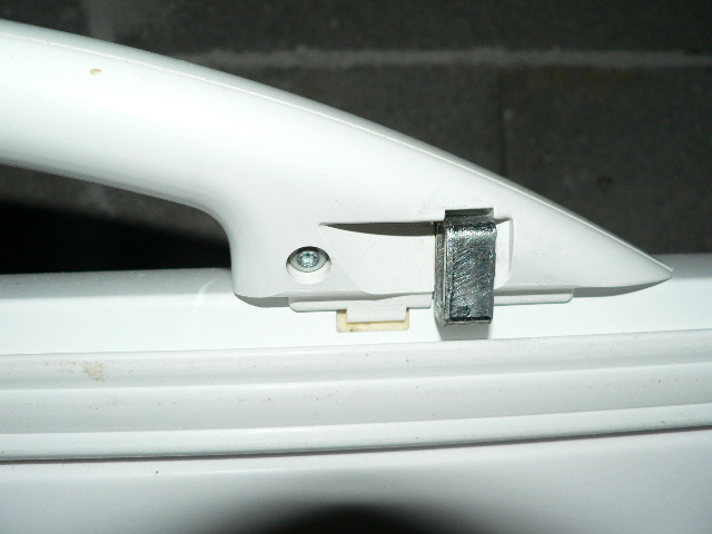

J'ai un congélateur bahut LIEBHERR 7080 225-01 ;il n'est pas givré puisqu'il a été dégivré cet hiver. Cela fait un mois que l'alarme se met à sonner sans raison sans clignotement de la température ; j'ai vérifié la température intérieure réglée à -20° et celle-ci est stable à -20°. En appuyant sur la touche "ALARM" l'alarme sonore s'éteint jusqu'à la prochaine fois.

Peut être un soucis au niveau de la détection de porte. Voyez si un aimant au niveau du détecteur dans le bandeau ne solutionnerait votre soucis.

La porte est dotée d'un aimant qui en passant sous le bandeau, agit sur un contact sensible au magnétisme (ILS). Cela indique l'ouverture ou la fermeture de porte à l'électronique.

Merci pour le renseignement mais je n'ai pas trouvé l'aimant ; il y a bien une petite pièce métallique sur la porte mais celle-ci n'est pas aimantée. Ci-jointe une photo de cette pièce.

L'aimant sera intégré dans la porte, faites en le tour avec une petite pièce métallique.

J'ai fait le tour de la porte et je n'ai pas trouvé de zone aimantée.
