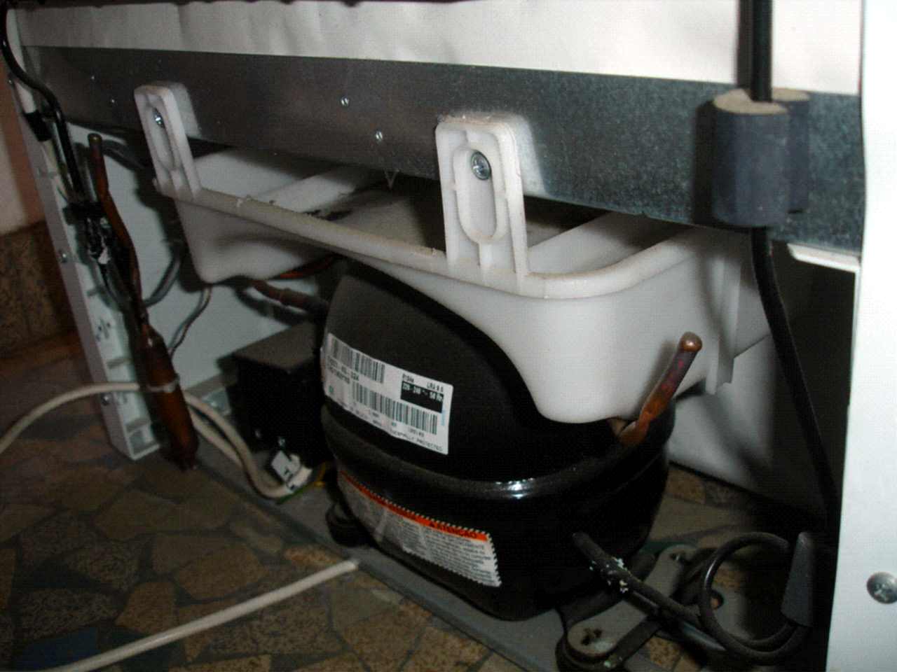

je possède un réfrigérateur de la marque Bluesky (Carrefour) agé de 5 ans, et je désirerai le transporter à plat dans ma voiture.
Quelle sont les conditions pour qu'il n'y ai aucun problème avant/pendant/après transport ? (Débranchement, nombre d'heure sans utilisation avant et après manutention, protection spéciales...)
Merci d'avance pour vos conseil / expériance !
le 23/08/2009 à 11:52
Cela dépend un peu du raccordement du compresseur au circuit froid.
Une photo de l'endroit peut-être...
Le lien sur les compresseur suit...
le 23/08/2009 à 15:14
Re,
Voilà la photo demandée.
Si je le débranche maintenant, à partir de quand je peux le coucher pour le transporter ?
C'est vrai que je m'y prend au dernier moment pour me renseigner...
Merci pour votre rapidité !

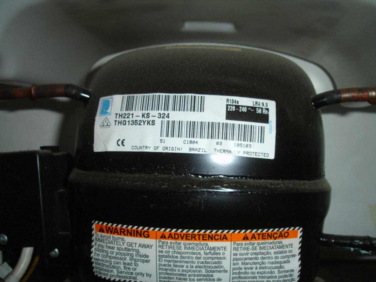

le 23/08/2009 à 15:36
Et pour + d'info, cette photo pour montrer ce qu'il y a écrit sur le compresseur.

Couchez donc l'appareil sur le flanc droit (vu de l'arrière).
Sachez toutefois qu'en couchant horizontalement l'appareil le système de suspension du moteur peut se déboiter selon le principe retenu pour la construction du moteur.

bonjour, étant frigoriste, je ne vous déconseille ni de le pencher a droite ni a gauche,vous allez abimés vos clapets de votre compresseur de marque tehcumseh.
n'écouter pas ces vieux conseils qui n'on plus lieu d'etre, faite attention vous prenez des risques.
en plus meme si cela fonctionne dans l'absolu vous altéré le fonctionnement futur de votre appareil.
c'est mon groupe qui les fabriques c'est compresseur et les pièces sont de plus en plus fragile.
