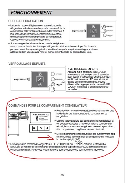

Je précise que ces un Froid ventilé total car il y a un thermostat électronique qui commande la partis frigo qui lui est sur 5 degrés et un autre thermostat dans le congèle qui lui est une molette et en démontant le panneau arrière a l’intérieur du congèle pour voir un peu j'ai vu que en fin de compte la molette du congélateur ces juste une molette qui sert a ouvrir plus ou moins le volet pour la circulation d'air qui si je comprend bien qui va au frigo car si on met sur 7 le maximum il y a moins d'air qui arrive au réfrigérateur le trou de passage d'air qui va au frigo est moins grand.

car vu que ces un (no frost) sur ce modèle la il y a qu'un compresseur pour les 2 donc ces le congélateur qui envoi le froid par une petite trappe ou l'air frai circule et le pseudo thermostat du congélo gradué de 1 a 7 n'est en fin de compte juste une trappe qui laisse plus ou moins passer l'air suivant le numero mis ce qui veut dire que si je met le numero 7 le trou de passage d'air vers le frigo est plus petit donc l'air circule moins et le frigo donc met plus de temps a atteindre ces 5 degrés et donc par ce biais le congelo refroidi plus donc ces vrai que ces un système que je connaissais pas , donc pour lui cela est normal donc j'ai mis sur le congelo sur 7 avec un verre d'alcool avec un thermomètre plonger dedans et je verrai la température demain
donc vous en penser quoi ?? merci
car voici aussi ce qu'il marque sur ma notice
