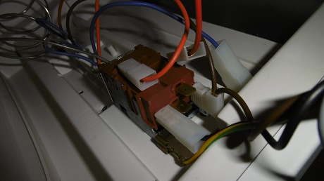

je n'arrive pas à rebrancher 3 des 7 fils sur le thermostat de mon congélateur indesit of 370. j'ai fait une photo trop tard (4 fils encore branchés)
2 des 3 fils restants sont bleu et rouge et viennent des lampes témoins, le dernier (gris) va vers le compresseur : voir photos sur les 3 cosses restantes , 1 est une terre
merci pour votre aide

le thermostat est danfoss 25t65 en60730 2-9
le congélateur indesit type CH04 et 51264720001 et S/N 811281197
le 3 est branché avec un marron qui vient du compresseur et repart vers la lampe on/off du TB
le 4 est branché avec un noir qui vient du compresseur
le 6 est libre
le 8 est branché avec un orange qui va vers la lampe "froid"
il reste une prise terre libre, une deuxième cosse "4" libre et le "6"
Le tout est de brancher les 3 fils qui restent : un rouge venant de la lampe "alarme", un bleu venant de la lampe "froid" (cosse male) et un gris allant vers le compresseur
joint photo

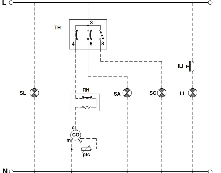

Voici le schéma de raccordement.
le 15/10/2016 à 10:20

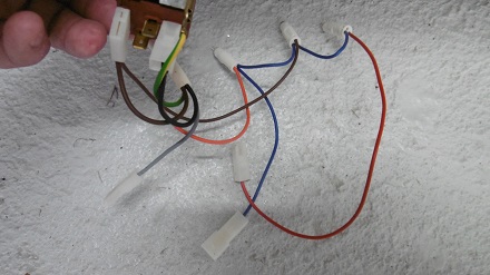

J'ai essayé de comprendre pour passer du schéma à la pratique mais je n'y arrive pas.
le 3, 4 et 8 c'est fait mais il me reste 3 fils non branchés : le rouge, le bleu et le gris voir photo merci pour votre aide
le 15/10/2016 à 11:21
Il faut suivre les fils, et retrouver les voyants correspondants et qui y sont raccordés.
le 17/10/2016 à 11:02
Le pb est réglé, il fallait branché le rouge de la lampe alarme sur la cosse 8 et branché le gris et bleu (mâle) ensemble (retour N)
