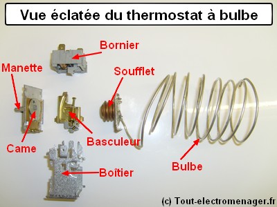

Bonjours,
Mon problème est le suivant: après avoir chuinter les bornes 3 et 4 de mon thermostat
et brancher ce dernier j'ai constaté du froid dans le congélateur , j'en ai donc conclu qu'il faut changer le thermostat, ma
question: est ce que je peu remplacer le bulbe (sonde spirale)du thermostat par un bulbe récupéré sur un thermostat universelle neuf , Cordialement.

Bonjour ,
Oui je sais que le bulbe contient du gaz , la manipulation que je veux essayer c'est de récupérer le bulbe tout neuf avec son gaz sans le couper et le monter sur le thermostat défectueux , parce que sur le thermostat universel que j'ai acheté il manque une borne pour brancher un file jaune ainsi en plaçant le bulbe tout neuf (avec son gaz)sur le thermostat d'origine je préserverais le nombre de broches parce que le bulbe d'origine est coupé , j'espère que j'ai bien expliqué la manipulation souhaitée , Cordialement.

le 15/08/2016 à 16:53
En démontant le bulbe intacte contenant son gaz et parfaitement hermétique et complet avec l'embase , la sonde spirale et l'embout en forme d'accordéon (tout en bloc) vous croyez que le gaz va s'échapper , je ne comprend pas comment, cdt

le 15/08/2016 à 17:42
Comme préciser ultérieurement je souhaite remplacer le bulbe défectueux(voir image) par un bulbe tout neuf intact non percer ni couper avec son soufflet qui sera démonter (tout en bloc) sur un thermostat universel tout neuf
vous confirmez qu'il y'aura perte de gaz , comment, cdt

le 15/08/2016 à 18:46
Le gaz peut être fonction de la résistance des matériaux employés sur le soufflet par exemple. Vous être en tout cas la première personne à tenter cette intervention depuis notre forum, votre retour sera intéressant.

Bonsoir
Je ne manquerais pas de partager mon expérience sur le forum , pour le moment le congélateur tourne après la manipulation citer
précédemment, on verra plus tard , CDT
