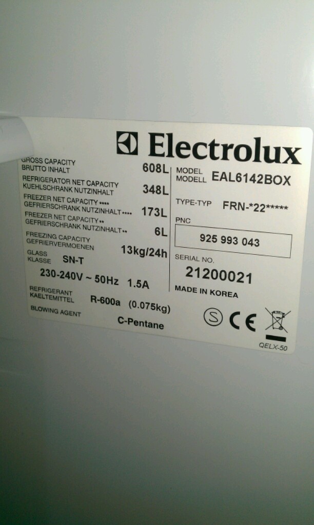

Références complètes de l'appareil svp ?
le 09/08/2016 à 10:55
ci-joint photo avec toutes les references

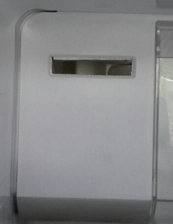

Le froid du compartiment réfrigérateur est emprunté au congélateur. Voyez donc quel organe assure la liaison entre les deux dans un premier temps.
le 10/08/2016 à 16:14
le froid vient du congélateur par l'organe joint en photo qui se trouve en haut du frigo ainsi qu'un autre se trouvant vers le bas
