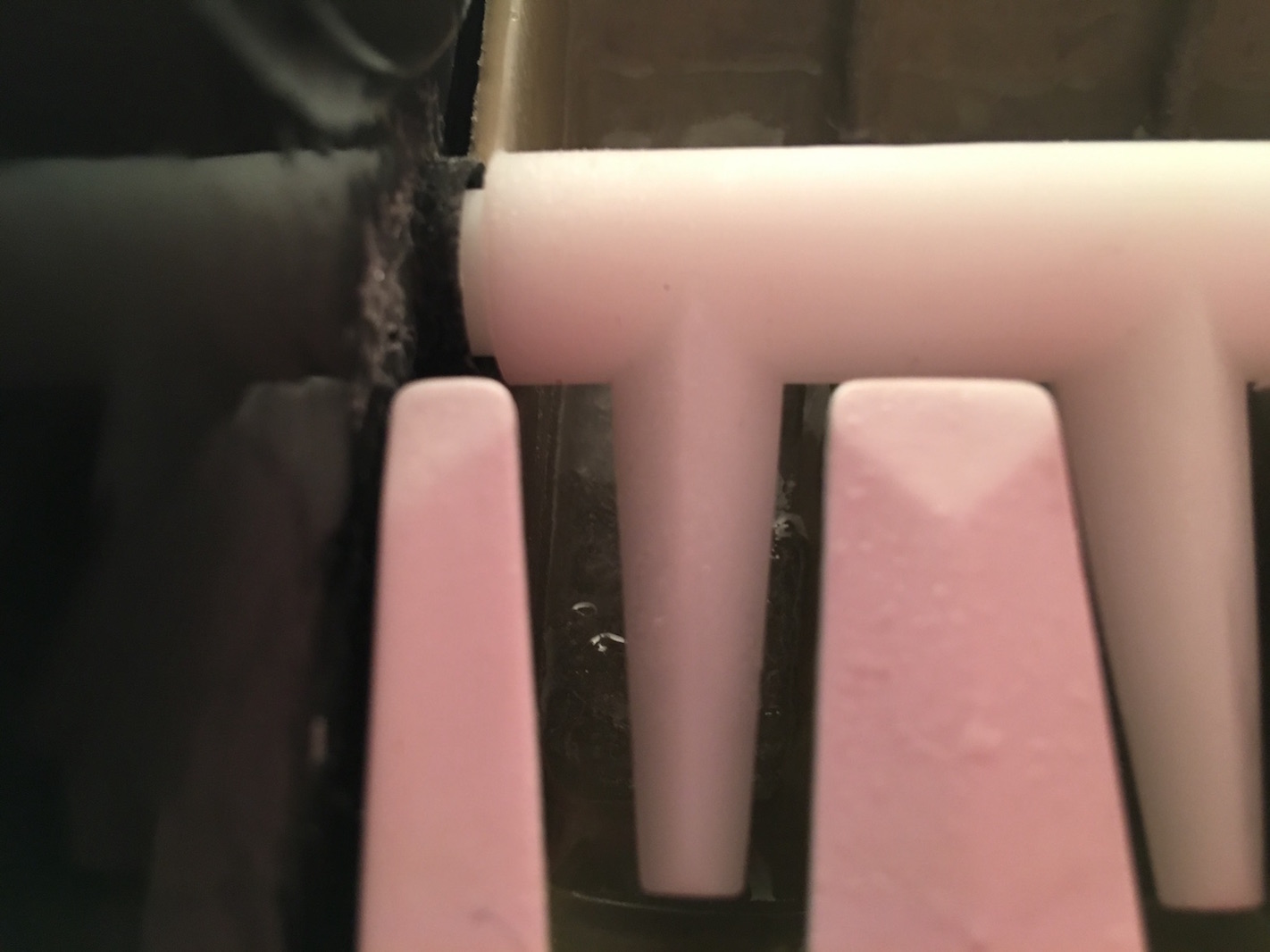

Bonjour, j'ai un frigo americain wirlpool S20B RWW20 A/G.
Le probleme:
Au debut il ne faisait plus de glacon, j'ai changer la fabrique de glace.
Apres le changement:
remplissage de la fabrique puis tombe dans le bac, puis ce remplis de nouveau, mais maintenent les glacons ne tombe plus il reste dans la fabrique.
Merci de votre aide.

Ce n'est pas le bras. Celui-ci est sur le coté de la centrale, il detecte le niveau des glaçons dans le bac.
le 04/07/2016 à 23:53
oui le bras est bien abaissé
apprament les glaçons sont tomber puis l'eau est arriver dans la fabrique et maintenant plus rien les glaçons sont fait mais reste dans la fabrique
je joint une photo de la fabrique
le 05/07/2016 à 10:04
Faites sortir les glaçons, puis rebranchez le fabrique. Voyez si le cycle de démoulage se poursuit ensuite.
le 08/07/2016 à 15:27
le fait que la fabrique soit arretée en position intermédiaire est curieux, on dirait que: soit l'alimentation électrique de la fabrique s'est coupée, soit la résistance de démoulage de la fabrique ou le micromoteur est coupé..
