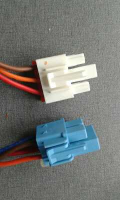

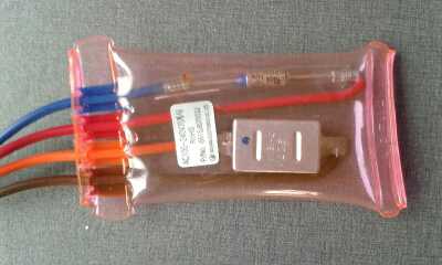

j'ai reçu une nouvelle sonde pour reparer mon combiné LG GR 332sbi.la broche de connexion n'est plus la même,a quatre fils alors quelle est a trois fils sur l'originale.Sur celle d'origine le fil rouge est soudé au marron dans la gousse étanche,sur la nouvelle sonde puis-je shinter ces deux couleurs et récupere la connexion d'origine
le 09/11/2016 à 17:30

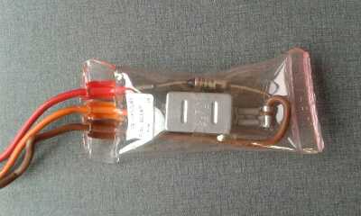

LG GR sbi332 .voici la photo de la sonde d'origine avec broche a trois fils
le 09/11/2016 à 17:51
C'est bien la pièce recommandée par le constructeur pour votre appareil ?
le 09/11/2016 à 18:28
piece achetée avec la CI du réfrigérateur,vu exactement la mème chez tous les detaillants du web
le 14/11/2016 à 18:48
c'est la piece commandée avec la plaque du constructeur.j'ai demandé un devis sur ce site qui me propose exactement la mème piece,une sonde avec broche a 4 fils.
Alors y a t'il une solution?
le 15/11/2016 à 09:09
Il faudra en ce cas récupérer le connecteur de la pièce d'origine en coupant les fils afin de le reconnecter avec la nouvelle pièce.
Marron-rouge ensembles, sur le marron d'origine.
Orange sur orange.
Bleu sur rouge d'origine.
