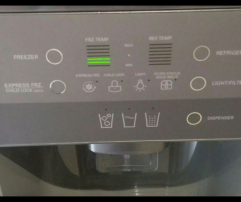

J'ai un soucis avec mon réfrigérateur congélateur américain LG GWL2257VCM
Au branchement celui-ci fonctionne bien, mais au bout de quelques minutes le panneau de contrôle ne répond plus car celui ci indique une sorte de code erreur que voici
merci d'avance

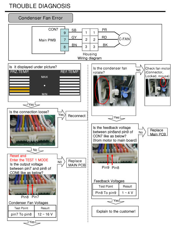

le 25/05/2016 à 18:41
ce code indique une erreur de ventilateur condenseur (arrière de l'appareil en bas).
vérifiez si le ventilateur tourne.
il est alimenté en 12v

le 29/05/2016 à 23:35
le ventilateur tourne quand le compresseur fonctionne.
vérifiez la tension entre le fil 7 (gris) et le fil 8 (marron) du connecteur CON7 de la carte. Quand le compresseur est en marche, il doit y avoir entre 12 et 16 v continu.
si vous avez la tension c'est le ventilateur qui est hs
si vous n'avez pas la tension, c'est la carte qui est hs.

le 30/05/2016 à 17:02
non, le transfo n'a rien a voir.
c'est ce connecteur qu'il faut verifier.
vous pouvez aussi tester la tension au connecteur du ventilateur en bas derriere entre le fil rouge et le noir.

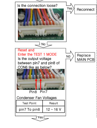

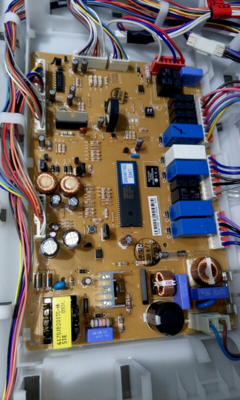

le 30/05/2016 à 17:08
voici la vue complette
le 09/06/2016 à 13:27
Merc8 pour les info, j'etait a l'entranger et je viens seulement de tester du coup, donc sur le con6 pin 7 et 8 je n'ai que 1.5v..

le 09/06/2016 à 13:32
Je pense avoir trouve il y a un poussoir sur la main board qui permet d'entrer dans a priori 2 mode de test mais la tension reste la meme.. Donc main board hs j'imagine.
J'aurai bien voulu la reparrer. Sinon on trouve ou une carte de rechange comme ca ?

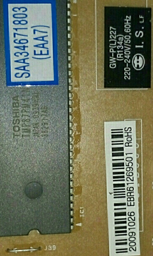

le 12/06/2016 à 18:53
Je viens de voir il y a une ref ebr sur la photo ci dessu de ma carte et le dernier chiffre diffère !?
le 12/06/2016 à 19:15
EBR61269503 est la référence de la carte pour votre appareil sur le site du constructeur LG.
EBR61269501 n'est plus disponible.
