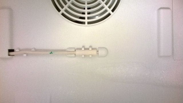

Je joins aussi une photo de la sonde : une tache verte me parait suspecte, on dirait de l'oxyde de cuivre. La sonde aurait-elle rendu l'âme?

Faites une mesure de la sonde, la température dans le congélateur semble un peu trop élevée.

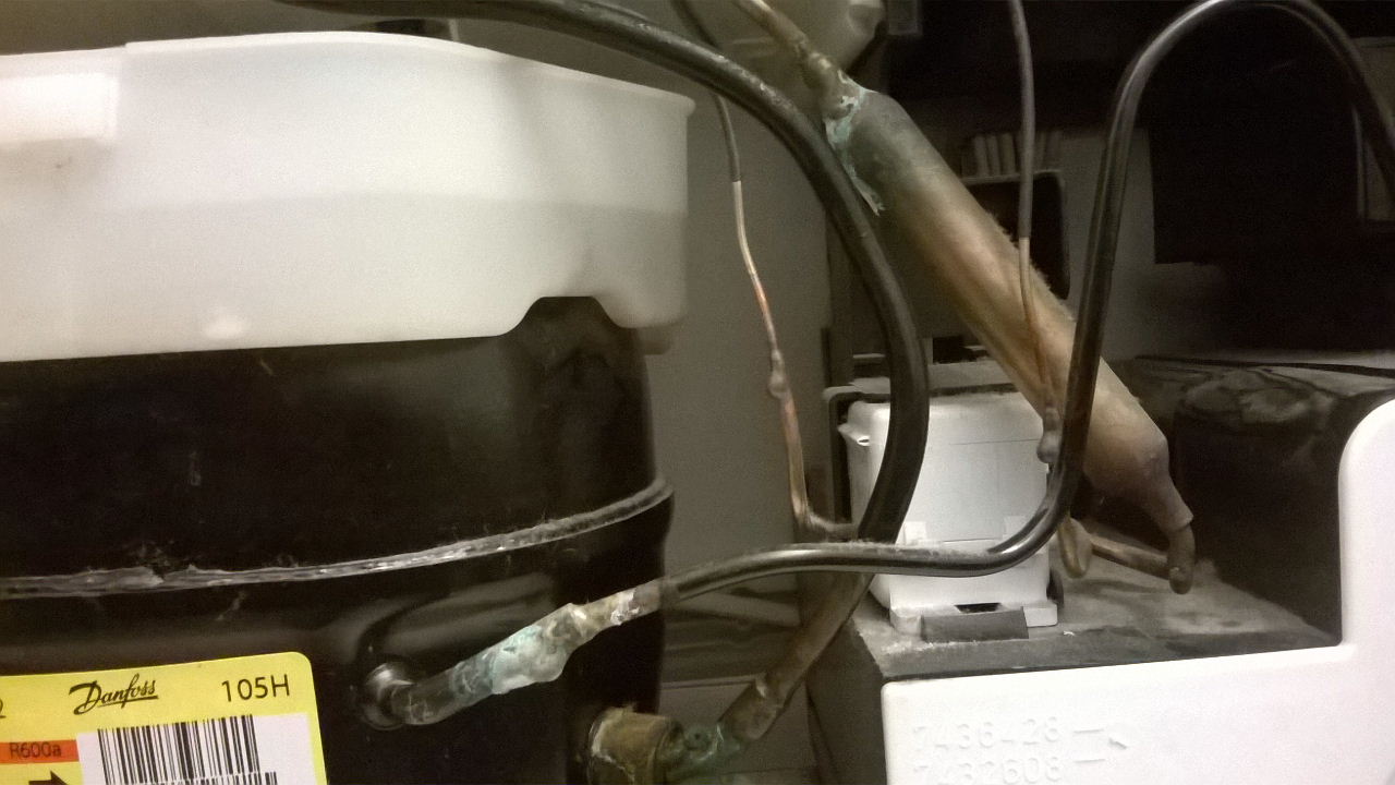

De plus j'ai aussi constaté à l'arrière de l'appareil comme un dépôt au niveau des soudures à la sortie du compresseur et de la pièce de cuivre en forme de bulbe. Faut-il s'en inquiéter?

Comment mesurer la sonde? et quelles valeurs dois-je retrouver?

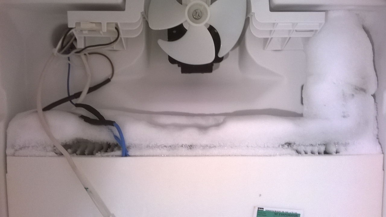

J'ai du mal avec la prise de mesure de la sonde. Je viens d’accéder à l'évaporateur du congélateur et je constate qu'il est pris entièrement dans la glace. Le dégivrage automatique ne semble pas fonctionner! Est_ce lié à un problème de sonde?
Merci pour vos conseils.
le 10/01/2016 à 15:00
C'est là qu'est votre problème. Dégivrez et contrôlez la résistance de dégivrage.
