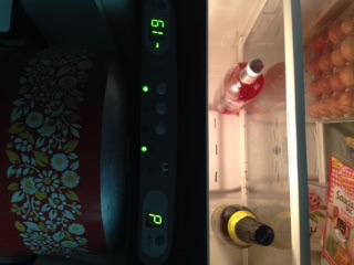

J'ai un réfrigérateur whirlpool ARC 8110 IX est depuis plusieurs jour un code erreur s'affiche à la place de la température digital, un (d) est afficher est le frigo n'arrête pas de sonner.
Je l'ai déjà débranché puis re-brancher mais l'erreur revient au bout de quelques minutes. A certain moment la température s'affiche de nouveau mais le code revient toujours., donc la nuit le frigo ne fait que sonner.

Je regarde. Voici une photo de l'écran digital.

ce code défaut correspond a un problème du volet d'air motorisé du compartiment réfrigérateur.

le réfrigérateur ne peut pas être givré car il n'y a aucune production de froid dedans.
le froid vient du congel au travers du volet motorisé qui se trouve entre le congel et le réfrigérateur. c'est ce volet qu'il faut remplacer
