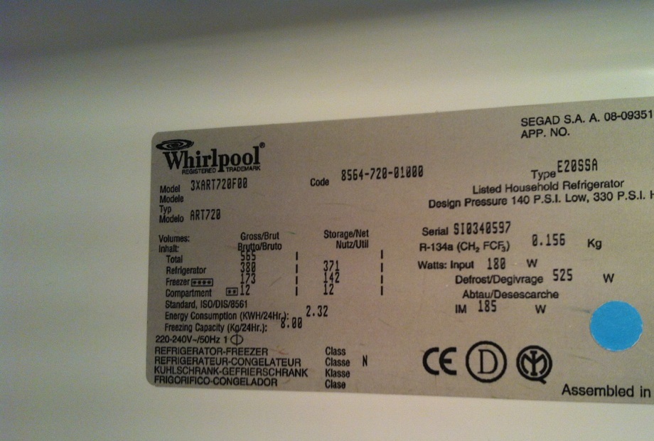

Références complètes de votre appareil ?
le 25/11/2015 à 10:01
WHIRLPOOL Modéle : 3XART720F00
Série : SI0340597
Ces informations vous aideront-elles ?

Non, il faut code usine et n° de série.
le 03/12/2015 à 19:32
Vous trouverez ci-joint la photo de ma plaque de frigo. J'espère que l'ensemble des infos s'y trouvent.
Salutations.
le 04/12/2015 à 09:54
Il y a un petit thermostat dans la fabrique qui regarde la température du bac des glaçons. Vous pouvez tentez de le shunter. Sur la façade, insérez un fil (isolé de vos doigts le courant va le traverser) entre les lettre T et H. Vous simulerez ainsi la température atteinte et la centrale doit commencer son cycle.
