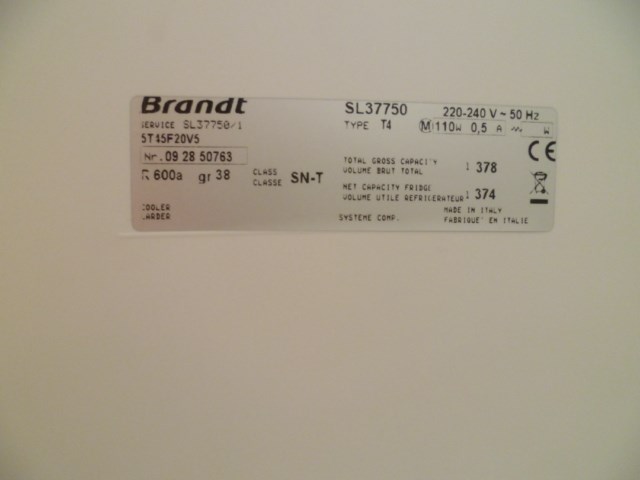

problème de dégivrage sur frigo brandt SL37750-1
créé le 13/08/2015 à 09:43
Bonjour, le frigo ne dégivre plus,la paroi arrière n'est qu'un bloc de glace.Cela pourrait provenir des sondes de température? En les mesurant, elles font chacune à l'ampéremêtre 1.870 à une température ambiante de 30°. Quelles sont les reférences de ces 2 sondes ainsi que leur prix de vente SVP? Merci d'avance pour vos informations. A vous lire, très cordialement.
PS: Si la référence SL37750/1 a été modifié par le constructeur au fil des années, merci de nous préciser la nouvelle référence
de ce modèle équivalent
