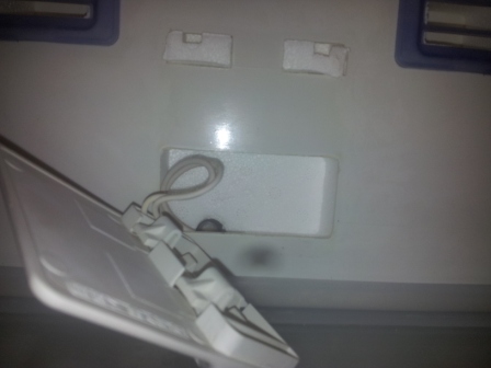

je vois bien la sonde du réfrigérateur et du congélateur, celle du congélateur pas de soucis pour la démonter par contre celle du réfrigérateur je vois pas trop , j'ai enlever le cache 6th sense j'ai accès à la tige blanche mais la connectique par dans un trou . Savez vous si il y a une astuce pour la retirer ? je ne vois pas trop comment faire L'accès par l'arrière me semble pas possible

le 21/07/2015 à 07:31
voici une photo

Savez vous comment il faut procéder pour changer la sonde du réfrigérateur ?

Il faut déjà la mesurer, à l'ohmètre.
