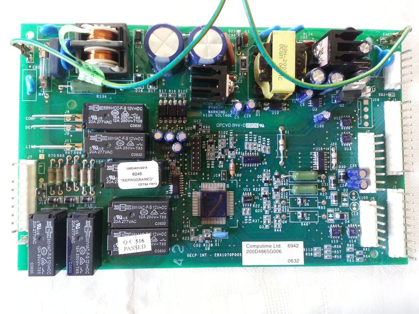

Frigo américain GE modèle:GCE23LGWAFBB.
Après avoir changé la sonde température coté freezer et la sonde de dégivrage le problème suivant persiste:
Selon les phases de refroidissement et de dégivrage,la température varie de -18 à +10°C.
Ce qui entraine un agglomérat de glaçons dans la fabrique à glace.Avant d'incriminer la carte électronique à l’arrière de l'appareil,il y a t-il d'autres pistes à explorer? Merci

C'est assez étonnant, sonde neuve, reste en effet à se diriger vers l'électronique, le relais commandant la résistance reste peut être collé...
le 07/05/2015 à 20:30
Merci pour votre réponse,pouvez vous me donner l'emplacement du relais de dégivrage sur la carte.
Je vous joins une photo.
le 08/05/2015 à 10:28
C'est un des blocs noirs sur la gauche, mais pour vous dire lequel, non désolé...
le 08/05/2015 à 20:05
je vais suivre la piste qui arrive du fil de la résistance de dégivrage au relais correspondant.
Merci pour votre collaboration

C'est a dire que après avoir échangé la carte électronique et la sonde de température,le problème était toujours présent.J'ai installé un enregistreur de température pour connaitre le comportement du frigo en fonctionnement.Celui ci a d'abord eu des variations de températures comme la panne décrite ci dessus pendant plusieurs jours puis le fonctionnement est redevenu normal sans que je sache pourquoi.
Je l'ai donc rendu à son propriétaire et lors de la remise en service chez lui la panne est revenue.(pour info l'appareil a été couché durant le transport et je ne sais pas si le temps d'attente pour le remettre en service a été respecté)
Je pense qu'il y a un problème sur le circuit frigorifique et non sur l'électronique puisque celle ci est neuve avec sa sonde.Il faudrait demander avis à un frigoriste pour ce type de panne.
