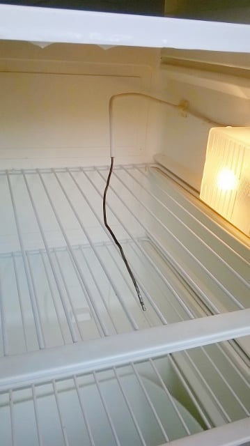

j'ai un frigo table top whirlpool qui gèle tout. Je viens de le dégivrer et je vois un fil moitié blanc (gaine plastique) et moitié métal (dénudé si on peut dire) qui part du thermostat mais n'est branché sur rien et se "promène" dans le fond du frigo. Est ce que ça peut venir de ça ? Comment refixer ce fil ?

C'est le bulbe du thermostat, il contient du gaz qui commande le contact électrique du thermostat. ne pas le couper, il mesure donc la température là où il se trouve.
Le compresseur tourne t'il en permanence ?

J'ai rebranché le frigo, j'ai mis le fil dont je parlais au contact du haut du freezer au fond avec une pince en métal (pour attacher des feuilles ensemble). Pour l'instant le frigo fonctionne mais cela ne fait pas assez longtemps pour savoir s'il fait suffisamment de froid...ceci dit avant il en faisait trop...
dites moi si j'ai bien fait de faire ça.

Ne pas pincer le bulbe surtout, c'est l'essentiel...

Vous parlez de bulbe, mais c'est juste un fil il n'y a pas de forme spéciale. C'est un genre de gros fil électrique c'est ça. Je vous joins une photo ce sera plus simple. Merci

Oui, c'est cela...

Il faut donc que je mettre l'attache sur le plastique au lieu de sur le fil dénudé pour le plaquer contre la paroi métallique du freezer ? C'est ça ?

Oui, vous devez avoir une encoche sur l'attache pour positionner le bout du bulbe.

en fait je n'ai rien que ce fil qui pend. Je met pour le tenir contre la paroi du freezer une sorte de gros trombone métallique mais non j'ai rien d'autre. Donc vous pensez que je dois fixer sur la gaine plastique du fil plutôt que sur la partie métallique du fil ?
