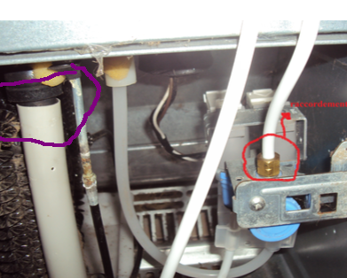

Le demontage se fait donc par l'arriere? une fois la grille enlevé j'obtiens donc ceci (image jointe) est ce le tuyau gris a gauche que j'ai entouré que vous me citez ?desolée je n'y connais vraiment rien
le 20/12/2014 à 18:35
oui c'est celui a gauche, la piece noire au dessus se termine par un v
il faut couper la base de 2 mm sur toute la largeur.
le 20/12/2014 à 19:08
Je ne vois pas la piece se terminant en V
le 20/12/2014 à 22:23
c'est l'embout noir que vous avez entourer sur la photo
le 21/12/2014 à 09:49
j'ai effectué l'operation ,les levres de la piece noire se collait presque que sur tout le long j'ai donc comme vous m'avez indiqué couper un peu ... je pense pouvoir repousser le frigo sans mauvaise surprise? le frigo fait un peu plus de bruit que d'habitude

il faut que l'eau s'écoule librement a partir du congélateur. essayez avec un verre d'eau chaude pour nettoyer le conduit.

il faut démonter le cache dans la partie congélateur (paroie du fond) pour éliminer la glace qui se trouve dans le conduit d'évacuation et mettre de l'eau pour voir si elle s'évacue correctement.

Bonjour jai fais la manipulation en coupant le joint en V noir sur le tuyaux gris , le tuyaux qui remonte vers l'intérieur du frigo etait boucher jai enlever la glace avec un pic à brochette par l'arrière du frigo, le pic est ressorti à l'intérieur jpai fais un test avec de l'eau chaude et l'eau c très bien écoulé. Je ferai un retour dans une dizaine de jour pour vous dire si ma glace c reformer OU PAS 🤣
