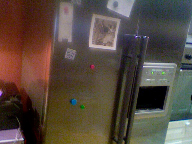

Mon frigo US est un modèle S20 ERWW 2V de 2006.
Il y a des bruits successifs de "claquements" , du coté du distributeur d'eau. Ce bruit est occasionnel, et cesse généralement quand on tire de l'eau mais dans ce cas, l'eau sort par saccade et avec le même bruit puis tout revient à la normale
Pouvez vous me dire de quoi il s'agit et comment réparer
