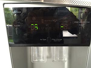

le 17/08/2014 à 18:52
la sonde ce trouve a l exeterieur du frigo en haut pres de la carte mers?
voici la photo du défaut

le 17/08/2014 à 23:03
la sonde de température ambiante n'est pas en cause ( vous pouvez la tester directement sur la carte entre 11 et 12 du connecteur cn30)
passer en mode fonctionnement forcé en appuyant simultanément sur power freeze et fridge pendant 8 secondes puis en appuyant 1 fois sur fridge. les lettres FF doivent apparaitrent sur l'afficheur.
le compresseur démarre de suite ainsi que le ventilateur.
vous devez avoir une tension de 8 a 12 vcc entre le fil gris broche 8 du cn74 et fil jaune (+) broche 2 du cn74, vous pouvez débranché le connecteur et prendre la mesure directement sur la carte car il n'y a pas beaucoup de place.si vous n'avez pas de tension, c'est la carte qui est HS

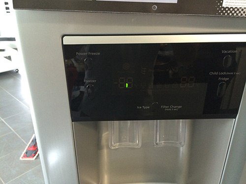

le 19/08/2014 à 12:11
voici ce que j obtient quand je le mets en mode forcer mais il reviens normal au bout de 2minute,es ce normal
merci d avance
le 19/08/2014 à 14:38
non, il n'est pas en marche forcée.
il faut appuyer sur power freeze et fridge en même temps jusqu'à ce que l'afficheur s'éteigne puis appuyer une fois sur fridge pour passer en FF.
le 19/08/2014 à 15:05
J arrive à le mettre en mode FF reste 15 second avec bip est reviens normalement avec le bip mais pas de courant la haut sur les prise que vous m'avais dit donc ces la carte ?
le 19/08/2014 à 16:02
s'il n'y a pas les tensions, c'est la carte a remplacer. la référence est inscrite dessus (commence par DA41.....)
